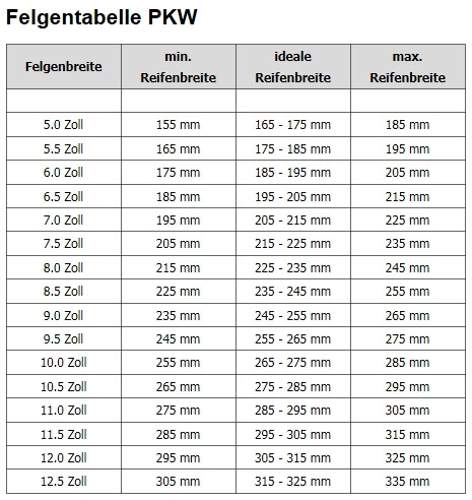

Auf 9" Breite gehen max. 265er Reifen. Ich fahre 8,5x20 ET30 mit 255/35, ebenfalls mit Luftfahrwerk und 30mm tiefer. Alles Reibungslos.
Felgen-reifentabelle-pkw
Kollege fährt auf 11zoll nen 275 und das eingetragen. Sieht in meinen Augen zwar Scheiße aus aber gehen tut einiges und die Tabelle würde ich eher als Richtwert sehen.

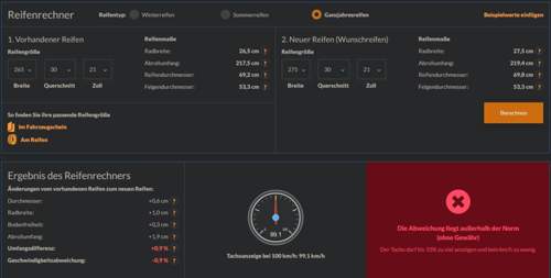

Ich vermute eher dass 275/30/21 nicht hinhaut und da ein 275/25/21 bzgl. des Abrollumfangs drauf sollte.

A7 hat aber ab Werk die gleiche Reifengröße wie der A6 Allroad (255/40/20). Der reguläre A6 hat ab Werk 255/35/20. Und die dürften eben nicht ohne Tachoangleichung passen. Und so kann man das auf alle weiteren folgenden Größen übertragen. Bei der von mir genannten Größe 255/40/20 sind das schon -4%Prozent Abweichung. Und damit bist du schneller als der Tacho anzeigt. Von 255/35/20 auf 275/30/21 sind es noch -2%. Also ebenfalls schneller als der Tacho anzeigt. Mit 275/25/21 passt es dann mit 2% wenn auch hier die Grundlage der 255/35/20 ist.

A6 4G ist ab Werk mit 265/30/21 zu bestellen der 275/30/21 hat 1 prozent höheren abrollumfang, die Tachos gehen 4-5 Prozent voraus also ist man locker in der Toleranz.
Meine 275 wurden problemlos eingetragen ohne Tachoangleichung, und in der Praxis zeigt der Tacho immer noch 1-2 Prozent mehr an als gefahren wird .

Ich fahre ET 30 in 9x21 allerdings mit 265- ern. Geht nur mit Tachoangleichung da der 275- er zu wenig anzeigt. Wie kommst du darauf das dein Tacho zu viel anzeigt?
