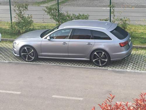

Hier ein Bild vom Facelift mit den org. RS7 21 Zoll. Reifen 265
Des is beim Reifen Winkler in Bürmoos?
@dore schrieb am 9. Mai 2016 um 12:13:52 Uhr:
Geilste Felge :-)

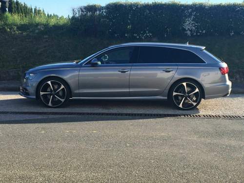

Hier bilder von meinen A6 avant mit RS7 original felgen. Reifen 265/30/21.
Mfg,
Mitja

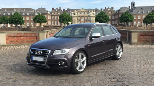

Übrigens fahr die RS7 Felgen auf einem Q5... 😉
