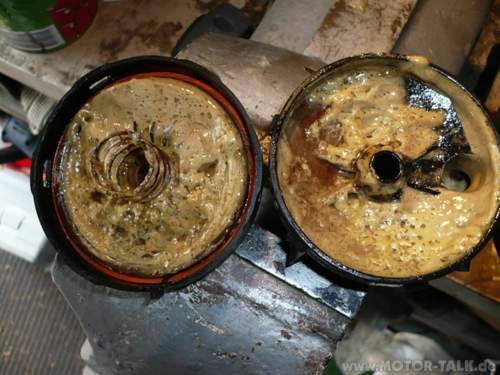

Sieht das dann so aus?
Am Messstab ist das Öl nach 8tkm noch absolut sauber, aber am Verschluss habe ich so komischen roten Belag. Rost ist es nicht, da es sich ganz leicht entfernen lässt.
Öl Motul 300V Power
Hier die Bilder:
Bild 1
[URL=http://www.graviertechnik-hupfer.de/temp/Verschluss.jpg ]Bild 2[/URL]

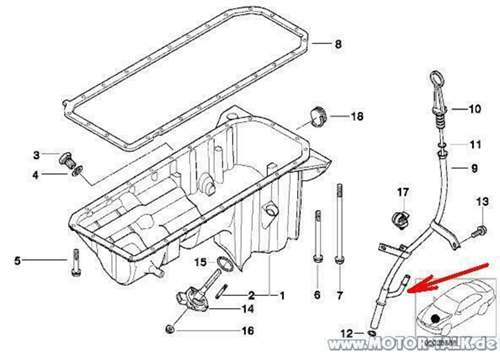

PS: Kontrolliert mal den Ablauf vom KGE-Ventil am Ölmessstabrohr - war bei meinem Wagen zu! Mein KGE-Ventil sah von innen auch gut aus.
Oelmessstab
Oelrohr
Kge

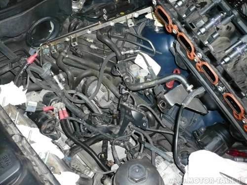

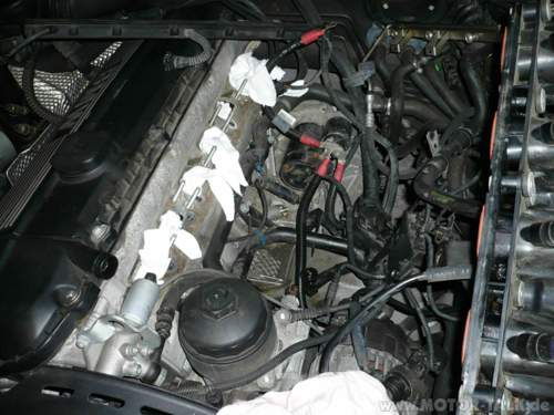

Wie komme ich an das KGE-Ventil?Von oben sieht es schlecht aus.
Mfg.
leider muss die Ansaugbrücke runter, damit man an das KGE-Ventil kommt. Ist schon etwas Aufwand. Beim M52 soll man wohl auch ohne Demontage der Brücke rankommen.
Gruß Steffen
Ansaugbruecke-geloest
Ansaugbruecke-geloest-2

mit relativ wenig Aufwand sollte sich das Rohr vom Ölmessstab kontrollieren lassen. An meinem Rohr war dort der Anschluss zum KGE verschlammt.
Gruß Steffen
