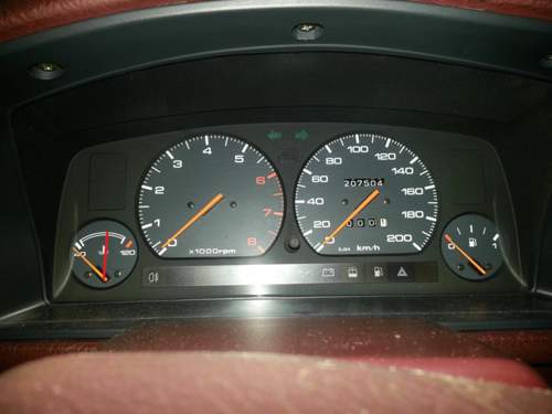

Die Temperaturanzeige steht nicht auf 120 grad sondern mittig mit leichtem Hang nach rechts.
Kühlwasser ist komplett erneuert worden, Das Termostat sowie die Geber sind auch neu. Kühlsystem wurde wegen Rostablagerung gespült.
Im Bild eingezeichnet wie die Temperatur im normalfall steht.

Die Stellung ist völlig normal, passt so....mach doch Zündung nach der Wapu und Zahnriemen Aktion
