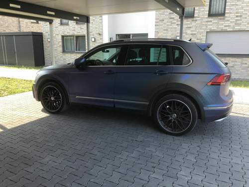

Wer von Euch fährt Zubehör Alufelgen und in welcher Größe ? Ich für meinen Teil überlege mir 19 oder 20 Zoll Wheelworld WH11 zu besorgen. Link
wenn also jemand aus der Gemeinde auch Felgen aus dem Zubehör hat, lasst mal sehen :D:D:D
Helmut
Hallo
Ich fahre 9x21" Tomason TN 19 mit 255/35/21 ET35 VA Je 5 mm Spurverbreiterungen HA Je 15mm Spurverbreiterungen & Eibach Federn 30mm

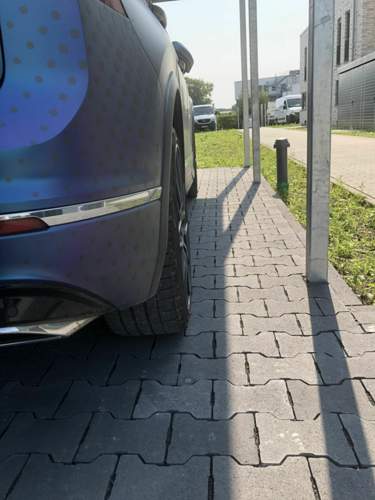

@Beichtvater schrieb am 8. September 2020 um 13:28:24 Uhr:
Bei der Unwucht auf dem Bild überlege ich gerade:
Fährst Du noch oder hoppelst Du schon? :D :cool:
Jau. Das wäre ein lustiges fahrfeeling.... xD

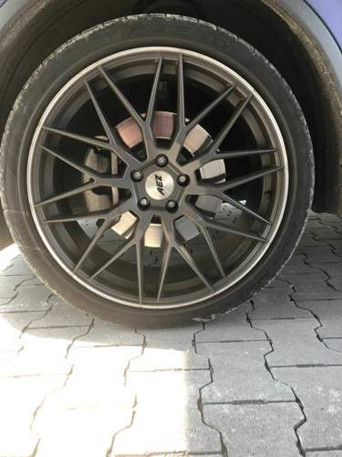

Ich hätte hier auch noch was:
AEZ Crest Dark 9 x 21 ET35 5/112
mit
Pirelli
P-Zero 265/35 21 101Y
Tiguan 2 mit 21" AEZ Crest Dark 1
Tiguan 2 mit 21" AEZ Crest Dark 2
Tiguan 2 mit 21" AEZ Crest Dark 3
