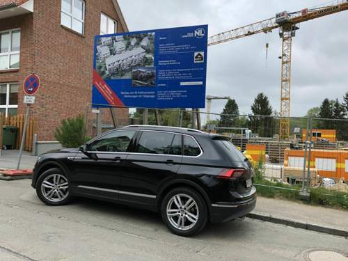

Hi
Ich habe bei mir diese drauf:
RC Design 19" mit 235 50R 19 Reifen.
Die Felge hat ne ET von 43, damit Eintragungs frei.
Fahrzeug ein 2018er 2,0 TSI Highline
[Von Motor-Talk aus dem Thema '19 Zoll Alufelgen für 2.0 TDI Comfortline 2019' überführt.]
RC-Design 19"
