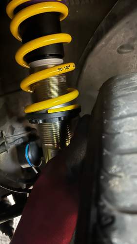

Wer benötigt bei seinem KW-Gewindefahrwerk V2 bei welcher Felge eine Spurverbreiterung an der VA?

Wie sieht das v2 aus? Progressive oder lineare Federn? Bei linearen Federn bei 8j kommst mit ca et37 gut aus, bei progressiven ab ca et42.
Das ist jetzt so rein aus der individuellen Tüv Abnahme Sicht heraus … könnte auch mehr oder weniger gehen, hier wird der Sweet Spot so ungefähr gezeigt
Ich denke so, siehe Foto.
Fahre momentan an der VA 7,5x18 ET49 mit 215/40 und einem B12 Sportsline ohne Spurverbreiterung. Das ist so auch seit 6 Jahren per 19ner abgenommen und eingetragen.
B12 sportline hat die Federteller oberhalb des Reifens, deshalb auch keine Probleme. Du wirst nun ca 8 mm Spurplatten brauchen damit es mit den linearen Federn passt
Fettes Merce, besten Dank.
Mit einer Verstellung des Sturz (Verstellbare Domlager sind mit dabei) kann ich die Montage von Spurplatten auch nicht umgehen?

Warscheinlich nicht ausreichend … Kauf einfach 10er Platten und Schrauben dann sehen die Räder vorne auch noch gut aus…
Mach ich. Das Fahrwerk sollte nächste Woche kommen, dann wird’s am WE eingebaut - Bilder folgen.

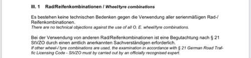

Das steht im Gutachten zu meinem neuen Fahrwerk, siehe Foto.
Die Federform der VA ist zylindrisch.
Wenn dem so ist kaufe ich mir Original 18er mit Mischbereifung für den E46.
Na dann viel Erfolg! Liefere bitte dennoch Bilder von der Luft zwischen reifen und federbein
