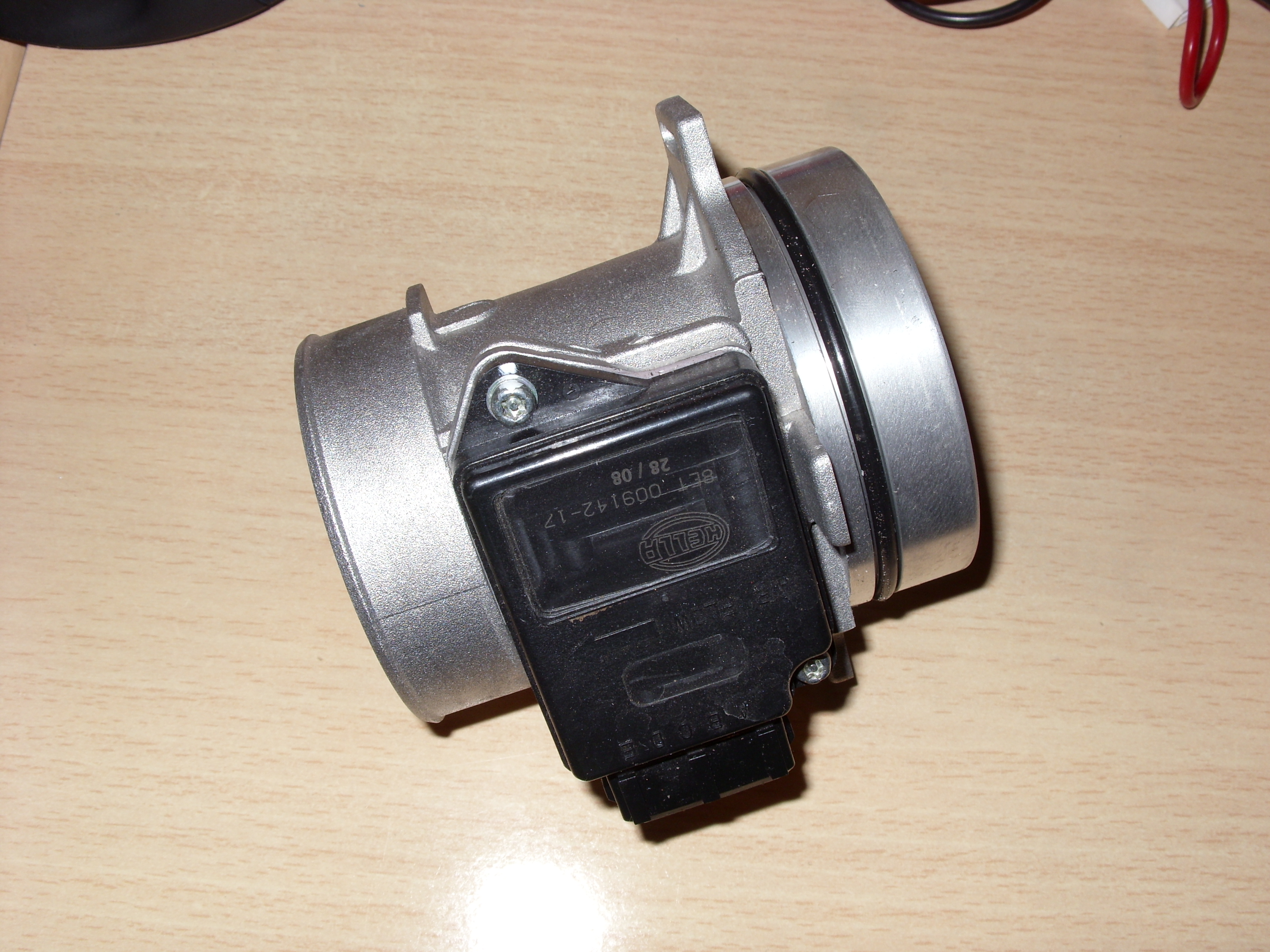

hallo wies einer worann es liegen kan mein mondeo zieht wenn er kalt ist morgen für 2-3 km nicht nimt kein gas richtig an die leistung fehlt weis einer warum ???

hmm, ich würde mal sagen dass du den LMM mal begutachten solltest, ist der dreckig? einfach mal ne Ladung bremsenreiniger raufsprühen etwas...

LMM ? was meinste aber mir feld ein das die zündkerzen ca 70 000 km drin sind öl wechesel nächste tage wenn filter da ist .
