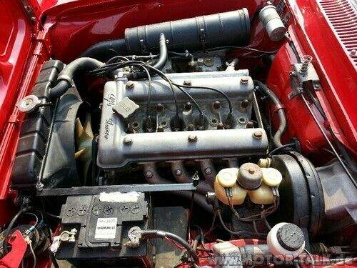

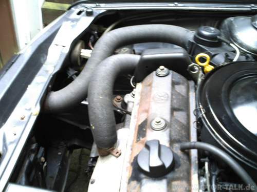

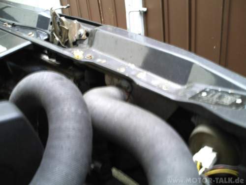

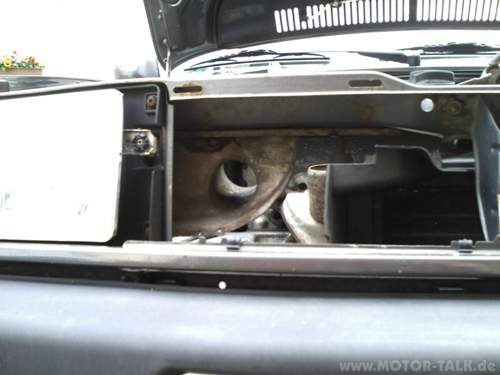

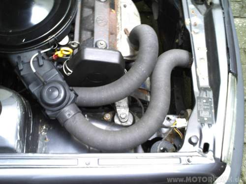

Klar, 3F & PY saugen auch da an (erstmalig hab ich das bei den
alten Alfas
gesehen und darüber gelesen wie viel das bringt) Genaue Werte weiß ich nicht mehr, aber : halt doch mal bei 200 den Kopp aus`m Fenster u. mach`n Mund auf, `s atmen jeht dann von alleene.
Die Rüssel vom eckigen LuFiKasten (3F / PY) sindnur nicht so großzügig. Das Grill ist beim AAU /AAV an der Stelle zu /abgedeckt, läßt sich aber rausclipsen!
Der "Trichter" is `n Blech vom Abgaskrümmer, mußte eine Seite kürzen u. an der Kante etwas nacharbeiten. Brauchst nix bohren, an entsprechender Stelle is sogar das passende Loch im Schloßträger, als sollte es so sein.
MFG
Edit:
beim Alfa geht das Saugrohr des Luftfiltergehäuseoberteils runter an einen Trichter der im Kühlergrill (re. neben Kühler) sitzt
