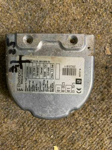

Ja, der Fehler besagt, das das Verbrennungsluftgebläse nicht richtig arbeitet im teillastbereich. (Unterspannung)
Dieser Fehler wird aber durch ein defektes Steuergerät der SH hervorgerufen. Auf der Platine ist eine Lötstelle defekt.
Bekanntes Problem.
@Falco411 schrieb am 20. Januar 2022 um 19:41:24 Uhr:
Bekanntes Problem.

Dann erkläre mir doch bitte, was der Fehler(Defekte Lötstelle) auf der Steuergerätplatine von Eberspächer mit dem CANBUS Zutun hat????
Im Prinzip hat der Fehler nix mit der Batterie zu tuen, das stimmt. Aber das Resultat ist das selbe, die STH läuft nicht.
@Falco411 suche mal bitte nach, STH Eberspächer Lötstelle , es ist wirklich ein alt bekanntes Problem.

Das PDF kenne ich. Hatte ich auch so versucht.
Doch leider einen kleinen Wiederstand dabei mit abgekratzt.
Ich denke, es ist sinniger von außen mit einem Sacklochbohrer (10mm) an der besagten Stelle zu bohren und dann nur die 2-3mm vergussmasse abzukratzen, löten und anschließend mit 2k Klebstoff wieder verschließen und Aluklebeband drüber kleben.
wäre es nicht auch möglich wenn man weiß das es immer wieder die selben kalten Lötstellen sind die Platine im Gehäuse zu lassen und von der anderen Seite ein größeres Loch an die besagte Stelle zu fräsen um dadurch an die Lötstellen zu kommen? Denn die größte Gefahr besteht ja darin die Platine von der Dichtmasse zu befreien!!
Ich gehe jetzt mal davon aus das zwischen Deckel und aufgeschraubter Platine sicher noch Platz ist das man da nicht sofort auf die Platine fräst...?!
Man brauchte jetzt nur mal einen Tipp von Euch der das Ding schon mal auf hatte um die richtige Größe und Position der Bohrung zu finden. Ich denk auch mal das hinter der Platine wo sich die kalte Lötstelle befindet keine Dichtmasse ist?!
Das Loch könnte man ja nach der Reparatur wieder mit Dichtmasse oder Silikon verschließen?!

Wie schon geschrieben, würde ich auch von außen an die Sache heran gehen.
Das Risiko einen Wiederstand abzureißen ist zu hoch.
Auf dem von dir verlinkten Bild sind es ie oberen beide. pinne im schwarzen Stecker. Bei mir ist die Lötstelle des linken defekt gewesen. Ich denke nicht, das es durch erwärmen des Pins repariert werden kann.
Die Position für die Bohrung/Loch wäre 25mm von oben und 15mm von links.
Hinter der Platine befindet sich leider auch Vergussmasse. (Ca. 3mm dick)
