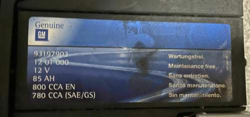

Die SH ist ab Werk verbaut gewesen.
K07 Standheizung
K3U Batterie 85 AH
KB4 Fernbedienung Standheizung

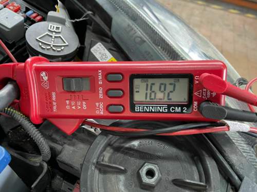

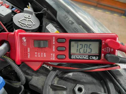

Ist das normal das bei eingeschalteter Zündung 17A Anliegen?!
