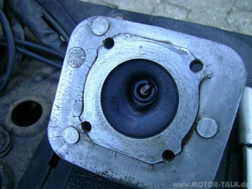

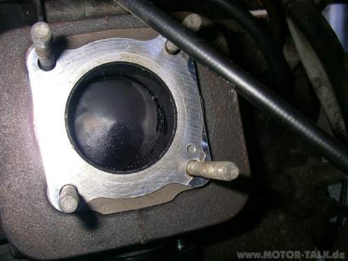

Hier der Zylinder/Kolben:
Sany2759
Sany2755
Sieht der Zylinder noch gut aus?
