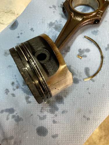

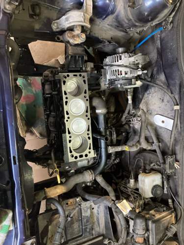

letzte Woche habe ich ich die ZKD bei meinen X16SZR (Astra G Caravan BJ1998) neu gemacht. Der Motor lief vorher fühlbar nur auf 3 Zylindern und da die Kompression auf Zylinder 4 nur bei 3 Bar lag hab ich auch die Ventile neu eingeschliffen, da alle Ventile Einlassseitig keine vernünftige Dichtfläche mehr aufwiesen. In dem Atemzug sind auch Schaftdichtungen und Hydros neu gekommen.
Leider muss nach dem ganzen Prozedere feststellen das sich die Kompression auf Zylinder 1-3 verbessert hat. Jedoch nicht auf Zylinder 4 (immer noch 3Bar). Damit bleibt ja dann eigentlich nur Kolbenringe…oder?

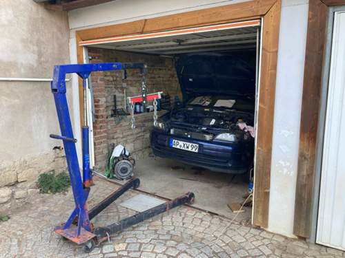

Das Schrauben erfolgt in Eigenregie ohne eine Bühne. Werkzeuge, Gerät und andere Hilfe hole ich mir von Freunden oder hier ;) Für den Preis den ich in ner Werkstatt für Option 1 oder 2 zahle kann ich gleich zu Option 4 gehen. Übrigens hab ich echt Bock an der Karre zu schrauben ;) aber nicht unendlich Zeit, Geld sowie ne Freundin mit begrenzter Geduld :D

Ich hab zusätzlich ein paar Bilder beigefügt. Einmal Kompression und die anderen beiden direkt nach zerlegen des Motor bei ZKD wechsel.

Das sieht ja aus als wärst du ohne Lufi durch die Wüste gefahren :D
Themenstarteram 2. Juni 2022 um 14:21
Den Honschliff sieht man aber noch auf allen Zylindern ^^
Die eine Riefe erklärt aber noch nicht, dass es nur 3bar sind.
Sind da überall kleine Längsriefen oder täuscht das?
Hat es da nicht an der schwarzen Stelle durchgedrückt oder warum sieht die so aus?
Themenstarteram 4. Juni 2022 um 16:13
Das erklärt aber ganz gut warum es nur 3Bar sind, Denke ich
Was machst du nun, einmal mit dem Honwerkzeug / -bürste durch und alles wieder zusammenbauen? Noch mehr reinzustecken wird sich wohl nicht lohnen.

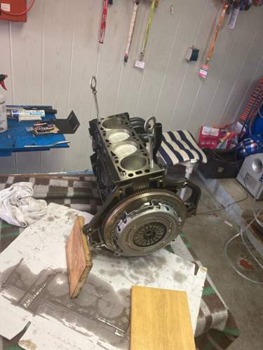

Zerlegt und fertig zum schleifen. Bin ja mal gespannt wo wir dann preislich rauskommen…
Einen ollen X16blabla in der Heimgarage ohne Bühne und Werkstatt zur zerlegen ist schonmal respektabel. Den jetzt tatsächlich zu bohren/hohen und mit Übermasskolben auszustatten noch mehr. Ich kann auch nichts wegschmeissen und reparier jeden mist, aber da hätte ich kurzen Prozess gemacht und einen vom Verwerter geholt.

So, zwei Monate hat’s gedauert bis ich den Motor zurück aus der Schleiferei hatte. Die sind auch dort maximal ausgelastet. Kosten mit Kolben, Kolbenringen, Schleifen und Hohnen 550€. Die Gesamten Kosten für die DIY Reparatur liegen bei 950€. Haupt- und Pleullager, Ölpumpe und Kupplung sowie alle Dichtung sind neu. Getriebeöl ist ebenso erneuert. Der Hilfsrahmen wurde auch entrostet, Lackiert und versiegelt.

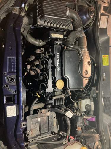

So, der Motor läuft und alles funktioniert. Vielen Dank für eure Tipps und Ratschläge. War ein tolles Projekt. Es hat sehr viel Spaß gemacht (außer den Motor ans Getriebe anflanschen - Getriebe war noch eingebaut) Dafür das ich nicht aus der Kfz Branche komme lief es ganz rund. Ich hatte auch tolle Unterstützer die mir mit Rat und Tat zu Seite stand. Vielen Dank auch auf diesem Weg.

Übrigens sah es bei mir auch so aus in der Garage als ich die Kolben gezogen und die Kolben- und Ölabstreifringe erneuert hatte ohne Bühne.
