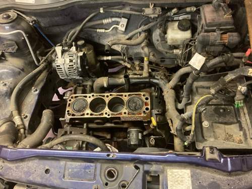

letzte Woche habe ich ich die ZKD bei meinen X16SZR (Astra G Caravan BJ1998) neu gemacht. Der Motor lief vorher fühlbar nur auf 3 Zylindern und da die Kompression auf Zylinder 4 nur bei 3 Bar lag hab ich auch die Ventile neu eingeschliffen, da alle Ventile Einlassseitig keine vernünftige Dichtfläche mehr aufwiesen. In dem Atemzug sind auch Schaftdichtungen und Hydros neu gekommen.
Leider muss nach dem ganzen Prozedere feststellen das sich die Kompression auf Zylinder 1-3 verbessert hat. Jedoch nicht auf Zylinder 4 (immer noch 3Bar). Damit bleibt ja dann eigentlich nur Kolbenringe…oder?
Nun meine Fragen zu den Optionen die mir bleiben. Gerade auch aus finanzieller Sicht, würden mich die anstehenden Kosten interessieren. Oder ihr habt noch ne Idee was man machen kann?
Das Schrauben erfolgt in Eigenregie ohne eine Bühne. Werkzeuge, Gerät und andere Hilfe hole ich mir von Freunden oder hier ;) Für den Preis den ich in ner Werkstatt für Option 1 oder 2 zahle kann ich gleich zu Option 4 gehen. Übrigens hab ich echt Bock an der Karre zu schrauben ;) aber nicht unendlich Zeit, Geld sowie ne Freundin mit begrenzter Geduld :D

Ich hab zusätzlich ein paar Bilder beigefügt. Einmal Kompression und die anderen beiden direkt nach zerlegen des Motor bei ZKD wechsel.
