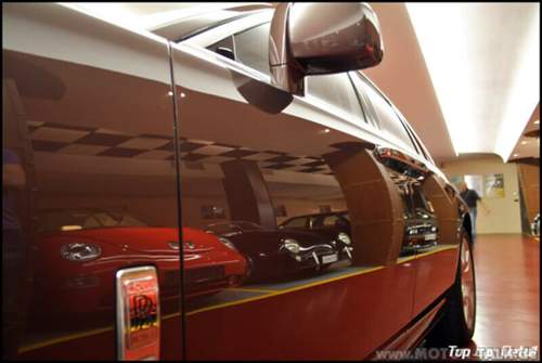

Für einen Lack frei von Orangenhaut muss man eben ins Rolls Royce Regal greifen.
Im Anhang ein Rolls Royce Ghost (Einstiegsmodell)
Img-8409
liegt das jetz an meinem system? aber ich würde eher sagen das bild gibt mir nich genug an auflösung her um es zu beurteilen.
Ich muß allerdings sagen, dass ich schon einige richtige schlitten in den Fingern gehabt habe (Jaguar, Ferrari, Aston Martin, Masarati usw) aber wirklich gut lackiert war davon nicht einer.
jedenfalls gucke ich mal im netz nach nem geeigneten Bild um das zu beurteilen. wenn ich eins mit Struktur finde würde mich das nicht wundern aber ich hab noch keinen rolly jelackt soweit ick mich erinnern kann.
