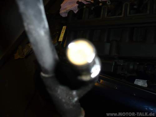

schau dir mal den Schlauch vom Zylinderdeckel zur KGE an - evtl. Ölschleim. Auch der Anschlussstutzen am Ölmessstabsrohr . KGE-Schlauch setzt sich gern zu. KGE reinigen kann bei viel Kurzstrecke sicher auch nicht schaden. Ansonsten wären noch die Vanos-Dichtringe von Beisan eine Wellnessoption.
Gruß Steffen
Oelrohr
Gr-kge
