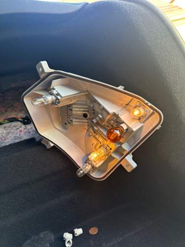

Habe jetzt leider nur das Bild vom ersten Ausbau parat. Ich hoffe das reicht...
Es ist ein A180 W176 von 2014 mit 90KW 122PS Automatik Benziner
Komplett Halogen leuchten.
Die gleiche Abdeckung wie du eben als Foto gepostet hast.
@0203.julian
Hast du mal den Stecksockel von der defekten Lampe, mit dem Stecksockel von der neuen Lampe direkt verglichen?

Reicht das als Vergleich?
@0203.julian
Ja.
Laut MB Betriebsanleitung (Bild 1) und MB Ersatzteilkatalog wird der Glühlampentyp 12V W16W mit der Sockelbezeichnung W2.1x9.5d verwendet. Die original MB Teilenummer lautet: N000000004145
