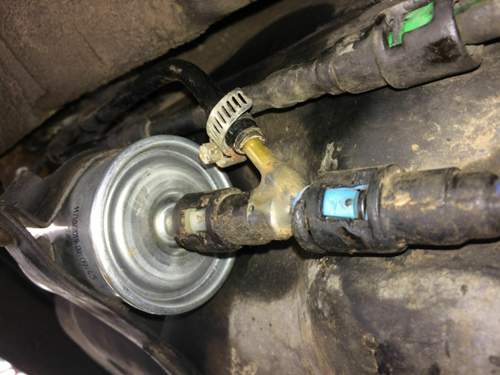

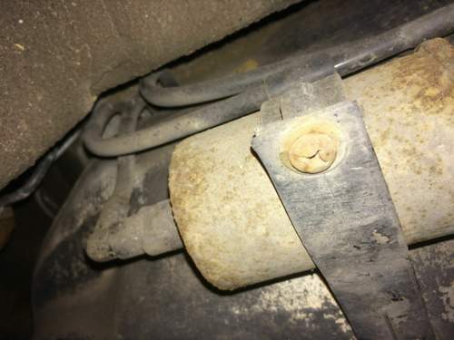

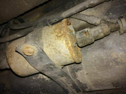

Hallo, habe am Wochenende einen Corsa C mit der 1,2 16 V Maschine und 75 PS erworben! War mehr oder weniger ein Notkauf da wir dringend ein Auto brauchten!
Der Corsa läuft soweit gut, nur rechts unter dem Auto macht dieses Teil (siehe Foto) laute Surrgeräusche sobald der Motor gestartet wird!
Wie heißt bzw. nennt sich das Teil?
Unbekanntes Teil
Moin
wenn der KS Filter dicht ist,
kann es zu einem Vibrationsgeräusch/Strömungsgeräusch an der KS Pumpe kommen,
da ja die KS Pumpe gegen den dichten KS Filter drückt und
ihr zuviel geförderter Kraftstoff über das Überström/Rückschlagventil in der Pumpe
in den Tank direkt zurückgeleitet wird und ständig Geräusche erzeugt,flattert!

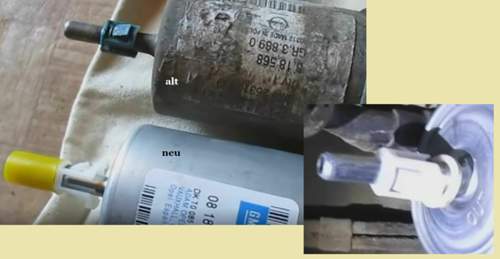

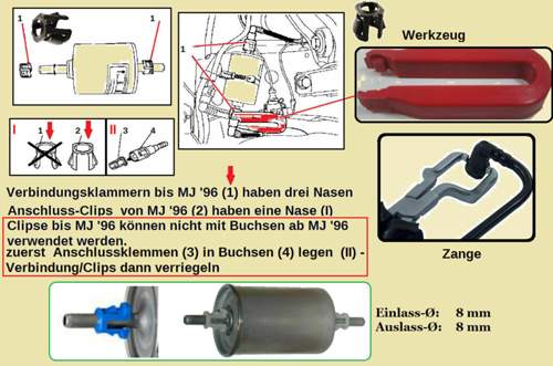

so wie der außen Aussieht ist der wohl noch Original .
zum Öffnen der Clipse aber Vorsicht!!!
bei alten Opel,s ist vieles Legomäßig gebaut,
mal zum Vergleich der Omegafilter+Clipse .

Danke für die vielen Tipps, hab mir einen neuen Filter bestellt und werde den nach Ostern tauschen.
melde mich dann noch mal ob alles geklappt hat
allen ein schönes Osterfest und bleibt gesund

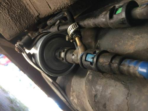

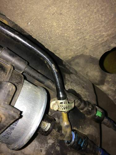

Hallo, hab mich heute doch noch überwunden den Kraftstoffilter zu wechseln,mit Erfolg, die Geräusche sind weg!
Leider lief das wechseln nicht ohne Probleme, beim Rumhantieren ist mir der obere Schlauchanschluss abgebrochen (Rücklauf oder ähnliches ?)
Den Anschluss habe ich instandbesetzt indem ich ein Gewinde ins T Stück geschnitten habe in das ich dann ein Stück Messingrohr mit Außenhewinde reingedreht habe. Das Messinggewinde wurde mit Locetide ins Kunststoff T Stück eingeklebt! Das T Stück hab ich noch etwas rundherum mit etwas Stabilit zur Verstärkung eingeschmiert und eine halbe Stunde aushärten lassen!
Das andere Schlauchende hab mit einer Schlauchschelle auf dem Messingrohr verbunden!
Alles dicht und keine Geräusche mehr !

Glückwunsch ,wegen den Geräuschen!
ich würde mir aber trotzdem die Leitung besorgen.
ich denke die hier -https://www.ebay.de/c/7027066575
Original,vom FOH -https://www.ersatzteile-original.com/.../...822479-9129788::55845.html
mfg
Die Leitung werde ich umgehend bestellen!
Wo geht diese Leitung hin, zum Tank?
laut dem Bild ist es ein Teil der Rücklaufleitung vom Motor nach hinten,
zum KS-Filtereingang.
mehr Info,s bekommt man in der Zeichnung nicht!
Nr.6
https://opel.7zap.com/de/car/x01/g/0/6-1/
man könnte auch einen Schnellsteckverbinder einsetzen,
um nicht die ganze Leitung wechseln zu müssen und
damit nicht das nächste Problem kommt !
so in der Art wie im Link ,DIA des Polyamidrohres muß aber ermittelt werden !
ich gehe ganz stark von 8mm DIA aus.
https://www.autoteile-plauen.de/artikel-512.htm
die Teile gibt es normal in jeder LKW Werkstatt!

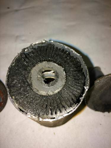

Hallo, hab mir die Mühe gemacht und den alten Filter aufgesägt, denke das hat sich richtig gelohnt den zu erneuern!
Ac89684c-dcef-4fe1-b2e5-2a506b58b347
5556752a-b4c6-4a7c-8109-b807589155eb
Laut Serviceplan alle 4 Jahre oder 60.000km
Vectrahans,ein schönes Bild der Realität!

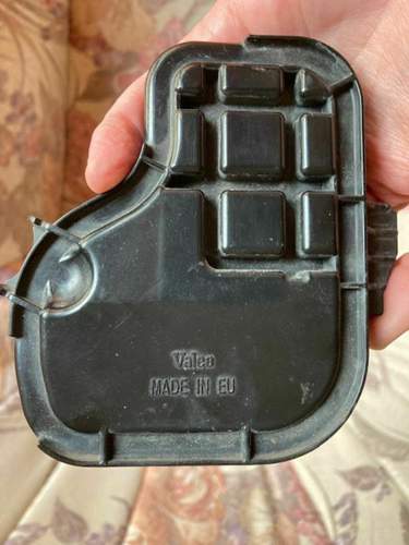

Hallo Zusammen,
dieses Teil lag nach einem Werkstattbesuch im Beifahrerfußraum. Es ist etwa 11x 12 cm groß. Weiß jemand wo das hingehört?
Teil1
Teil2
