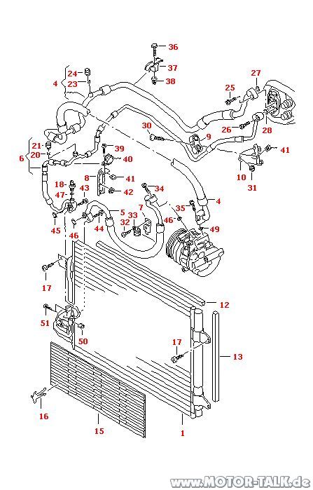

Ich versuche gerade herauszufinden welches Steinschlagschutzgitter (oder auch "Racegitter") ich für meinen Caddy IV (Bj 2017) bestellen muss. Trotz längerer Suche gestaltet sich das als schwierig, denn die meisten Beiträge zu dem Thema datieren aus Zeiten lange vor 2017.
Auch im Internet generell finde ich dazu nur sehr allgemeine Hinweise, aber nichts Spezielles. :(
Daher hier ausdrücklich die Frage nach dem passenden Teil:
Im Idealfall nicht nur Schutzgitter für den Kühlerkondensator (das scheint es als VW-Teil durchaus zu geben), sondern quer über die ganze Breite für den gesamten Kühler. Wobei ich je nach dann gegebener Maschenweite sogar überlege, das Teil "doppelt" einzusetzen, minimal querversetzt, mit dem Effekt geringerer Maschenweite.
Für darüber hinausgehende Tipps bin ich selbstverständlich dankbar! :)
Montag Abend liefere ich den Caddy in der Werkstatt ab, es muss sowieso die Stoßstange ersetzt werden. Wäre toll wenn ich bis dahin eine Bestellung geklärt kriege. Oder sollte ich das einfach der Werkstatt auftragen? - ob das 20 Euro mehr oder weniger kostet ist in diesem Fall egal...

Das liegt dran was du willst.
Möglichkeit 1 -Das originale Kühlerschutzgitter von VW was direkt mit Clipse vor den Kühler kommt.
https://www.motor-talk.de/.../schutzgitter-1k0820746-i203419920.html
https://www.motor-talk.de/.../Attachment.html?attachmentId=420399
Möglichkeit 2 -Das Racinggitter von innen an die Stoßstange montieren.
https://www.motor-talk.de/.../schutzgitter-2-i202958558.html
Möglichkeit 3 -Das Gitter von Außen vor die Stoßstange montieren.
https://www.motor-talk.de/.../-i207090403.html
Alle 3 Möglichkeiten wurden schon beschrieben.
Das Gitter aus deinem Link ist zu klein.
Besser sowas....
https://www.atu.de/shop/kategorie_w5468/artikel-FZ0035
Wenn du das vernünftig montieren willst, muß der Stoßfänger bei Möglichkeit 1 und 2 ab ab.

@Andreas_2020 schrieb am 28. November 2020 um 17:50:58 Uhr:
Warum finde ich das "originale Kühlerschutzgitter von VW" nicht???
Nummer 15 !
https://volkswagen.7zap.com/de/rdw/caddy/ca/2015-690/2/260-260042/
Kostet bei VW 9,70€
Clipse kommen extra.
8x 0,41€
Fahre doch einfach zu VW und frage nach, ob das bei Bj. 2017 auch passt.
Wenn der Kondensator sich nicht geändert hat, dann passt das.

Mir dämmert langsam wo meine "Begriffsverwirrung" liegt:
Das Original VW Teil ist natürlich das für den Klimakondensator, wird aber anscheinend immer mal wieder unter dem Namen "Kühlerschutzgitter" erwähnt - und unter "Kühlerschutzgitter" verstehe ich das was andernorts als "Racinggitter" erwähnt wird.
Für das EINE werde ich bei VW fündig, das ANDERE muss ich anscheinend im Baumarkt bestellen. Hoffe dass ich das jetzt endlich richtig kapiert hab...

Caddy IV, Kühlergrill auf 7zap.com
Es gibt dieses originale Plastikteil für den Kühler. Ich habe das schon vor eine Weile eingebaut, allerdings hat das große Öffnungen. Und da ich im Sommer die SST ab hatte, habe ich die Chance genutzt ein Gitter zusätzlich einzubauen. Ob es ein genau passendes gibt weiß ich nicht. Ich habe, wie ich schon in der PN geschrieben habe, dieses hier gekauft: Link
Und da es zu groß ist, habe ich es mir passend zugeschnitten.
In dem Beitragkannst du auch noch mal ein Bild von meinem Ergebnis sehen.
