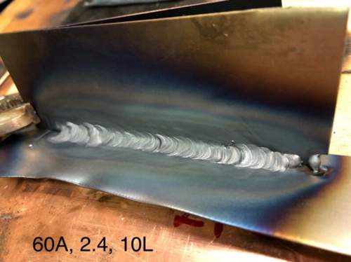

Wenn man davon ausgeht das man bei einen Fahrzeug Maximum 5 mm schweißen muss welches könnt ihr mir Anraten?
Auch habe ich gesehen dass es MIG/mag ohne Gas gibt hat hier jemanden Erfahrung ?
Also ich würde Dir ein MIG/MAG Gerät empfehlen. Das sind die Geräte wo Du mir nem kleinen Draht aus der Düse schweißt.
Du schweißt dann mit Arcox (82% Argon) oder einem vergleichbaren billig Gas.
Bitte suche nach "Manfred Welding" auf Youtube. Er testet die billigen Geräte alle. Habe mir eins auf seine Empfehlung gekauft und bereue es bei keiner Schweißung. (Bin nicht verwandt/verschwägert mit ihm). Aber der macht einfach klasse Videos.

Anbei ein Bild einer Blech Übungsnaht mit 1mm WIG geschweißt. Aber WIG wird im KFZ Bereich selten bis gar nicht verwendet, weil man 2 Hönde braucht.
