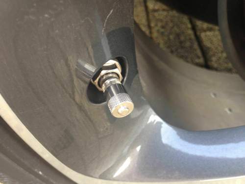

Hallo, ich war heute bei meinem FOH weil ich ein Brief wegen einer Rückrufaktion bekommen habe und da habe ich gleich gefragt ob er mir sagen kann ob ich Sensoren habe oder nicht. Er sagte er guckt nach und meinte es wären keine aufgeführt und ich das System mit ABS hätte. Ich habe aber Metallventile.
@Dany_N
Sind Deine Ventile glänzend oder matt (Aluminium)?
Habe mal ein Foto gemacht, ob die jetzt Matt oder glänzend sind kann ich nicht sagen.
Wenn nicht werksneu könnten die Metallventile auch nachgerüstet sein. Gibt's schon seit Jahrzehnten im Zubehör ...

leider ist das nicht so einfach festzustellen.
Im Corsa D wird ab Produktionsmonat Juni 2014 serienmäßig
das direkt messende RDKS/TPMS von Schrader verbaut
> mit Schrader Snap-In = Gummi-Ventilen
http://shop.auswuchtwelt.de/...33MHZ-PSA-Gruppe-Citroen-Peugeot-Fiat_1
Dies sind keine Sensorventile, sprich nachgerüstet!
Sind noch original Opelfelgen montiert?
@touaresch
Habe nochmals gegoogled und muß sagen "Respekt" , Du hast Recht. Kaum ist man nicht mehr in der Branche, schon erfinden die was neues!
Aber die glänzenden met. Ventile sind ohne Sensor? Oder hat sich da auch schon wieder was geändert?
Und wenn ichs richtig sehe, Haben Fahrzeuge mit Sensoren eine Anzeige welche die Position des druckschwachen Rades anzeigt. Bei Fahrzeugen ohne Sensoren eben nur eine Kontollleuchte!
