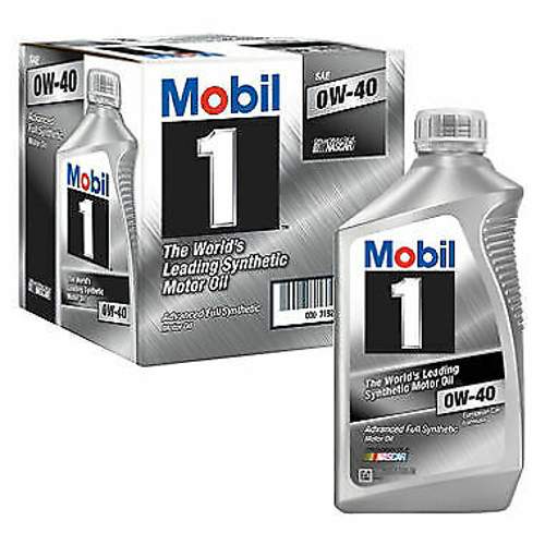

@Snake717 schrieb am 24. Oktober 2016 um 08:47:51 Uhr:
welches mobil, das esp? 0-40?
Ich kaufe immer dieses hier (siehe Bild). 1 Karton für $41, kostenloser Versand ($6.80/1L Flasche). Da der AMG ab und an mal nen extra Liter braucht stehen diese immer zur Verfügung.
Bin mir sicher dass das in Euro genau so viel kostet.
Img-0339
Bei uns hier im platten Land gibt's das mobil 1 nur als esp mit den Freigaben 229.31 / 229.51 und das new life mit 229.3 / 229.5 ... Das was es bei euch hinter dem großen Teich gibt habe ich hier noch nicht gesehen.. Sieht aber interessant aus.. Full Synthetik 😉
