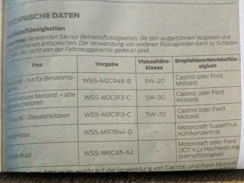

Hallo Gemeinde,
hatte gestern 20000er KD bei unserem Kuga 1,5 EB Bj 2018.
In der Anleitung steht 5W30, eingefüllt wurde 5W20 lt. ETIS.
Wie war es bei Euch ? Hat mich sehr gewundert dass ETIS und
das Bordheft unterschiedliche Angaben machen!

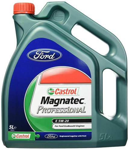

Bei meinen beiden Kugas kam immer das E 5W-20 herein.

Ist das 5w 30 auch zulässig oder füllen die das nicht ein wollte nämlich 5w30 zur insp mitgeben !?
Das steht alles im Handbuch, ich schaue da beizeiten gerne mal in das vom C-Max rein. Ich meine sogar da hätte was von "5W30 falls den Spezifikationen entsprechend o.ä." gestanden.
das Handbuch wurde irgendwann mal gedruckt,aber es ändert sich in den Jahren einiges,ganz früher wurde das 5W30 im 1.5 eingefüllt, jetzt wird aber das 5W20 genommen,ich denke aber das 5W30 ist noch erlaubt ,und das Ford Handbuch für den Kuga 2 ist sowieso so eine Sache da stehen z.B Lampen für Nebler usw. drin die für den Kuga1 passen aber nicht in den Kuga 2 da hat jemand bei Ford gehörig geschlafen,es sind noch einige Fehler mehr im Handbuch des Kuga 2 zu finden!! hier wird auch diskutiert https://www.motor-talk.de/.../...-1-5-ecoboost-150ps-t6126843.html?...

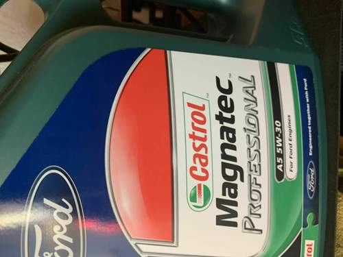

Dieses Öl hab ich für den 1.5 eb gekauft und wollte es zur ersten Insp.. mitgeben.
Was denkt ihr geht das noch ?

Hier ist nochmal die Liste, dein Öl ist nur als Alternativöl...
Img-20190621-081240
Super danke für die Liste! Naja dann passt es ja bzw. ist zulässig!
Richtig so, kein Hersteller packt minderwertiges Öl in die Wagen wobei sie schneller kaputt gehen, das währe ein riesen Image schaden.
..ich hab das 5w-30 jetzt wieder zurück geschickt und das E5w-20 bestellt., hat mir jetzt keine Ruhe gelassen mit dem Alternativ Öl da 🙂
Gute Entscheidung...

Grundsätzlich würde ich vom empfohlenen (nicht alternativen) Öl nicht abweichen. Das die Öle so dünn sind hat seine Gründe. Da sei nur der Turbolader als Beispiel genannt. Wenn der Händler davon abweicht, ist das im Schadensfall sein Problem.
Die Entwicklung von kleineren und leistungsfähigeren Motoren erfordert halt auch die Anpassung vom Motoröl.
