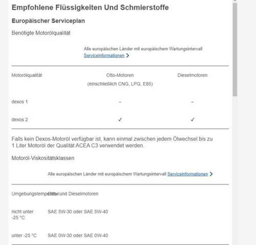

Jetzt komm ich aber noch einmal..
Versteh ich die Bedienungsanleitung falsch, hier möchte er mir ein Dexos 2 anbieten ?
und könnte somit dieses hier nehmen ?!

Im Anhang der Serviceplan für einen 2018er LFV Benziner
Damit sollte klar sein, welches Öl der 1.5er (Stand jetzt) bekommt..

11/2017 ist Modelljahr 2018 ... und du hast den LFV-Motor ... und der bekommt ab Modelljahr 2018 das neue Öl. Also auch deiner.
Um sicher zu gehen, kannst du auch auf die 10. Stelle deiner FIN schauen:
J - 2018
K - 2019
L - 2020
"Modelljahr" 2017 gab es m. E. beim Insignia B gar nicht ...

Super. Danke! Also auf alle Fälle schon das neue DexosD 0W-20
