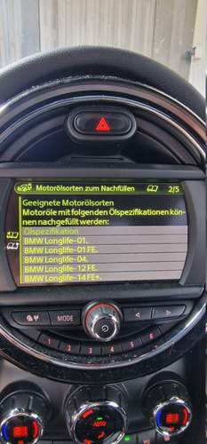

Hallo zusammen noch mal.
Ich habe mir die Mühe gemacht und Bedienungsanleitung in meinem Mini geöffnet mit Öl Sorten
L04 ist zum Beispiel 5 w30
1000049216
Aber nachfüllen ist nicht das selbe wie kompletter Ölwechsel.
@Astradruide schrieb am 28. Juni 2024 um 18:12:14 Uhr:
Geeignete Öl Sorten, was ist da nicht zu verstehen?
Wenn Du Ll04 hast oder beim nächsten Öl service, kannst Du direkt tauschen oder nach fühlen.
Was Du möchtest, das alles ist frei gegeben.
Das weisen viele hersteller so aus "Spezifikation ABC, bis zu 1l Nachfüllen" ... *Nachfüllen* (auffüllen) ist nicht das selbe wie kompl. Ölwechsel machen. Wer einen erhöhten Dauerverbrauch hat, sollte dann besser das Öl entsprechend Wechselspezifikation verwenden. ... darf aber gerne jeder für sich anders Interpretieren und halten.

Natürlich ist das blödsinn. So dachten schon viele KFZ-Mechaniker ... und nach der Reparatur der unbekannten Marke hatte der Motorschaden nicht lange auf sich warten müssen. Oder LSP-Proble bei einigen Motorkonzepten.
So ganz nebenbei. Von Deinem Screenshot stehen in meinem Handbuch nur das 04 und 12FE drin. Und wfür Notfälle wirf auf ACEA C2/C3 und einigen Viskoklassen reduziert ... mit dem Zusatz bis 1L.
Letztendlich sind nicht nur Viskositäten der Öl relevant. Auch zu div. Dischtungsmaterialien muß es passen, evtl. LSPI-vertäglich und bei einigen Konzepten auch im besonderen die Scheereigenschaft der Ölmoleküle.
Ich bleibe dabei. Für das nachfüllen auf langer reise hätte ich kein Problem damit 1L nachzufüllen. Darüberhinaus würde ich prüfen welches als Vollfüllung verwendet werden kann.
