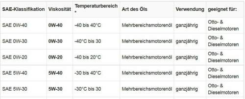

Ich gehe mal davon aus, dass für das gesuchte Öl die MB- Freigabe entsprechend
Betriebsanleitung vorliegt. Dann ergibt sich die Frage nach der SAE- Klasse und der Marke.
Besonders der Wert vor dem W wird bei den Vorschlägen hier doch etwas übertrieben.
OW bedeutet ja, geeignet bis -35°C (siehe angehängte Tabelle). Da ich nicht davon ausgehe,
dass eine neue Eiszeit bevorsteht bzw. ein Trip in die Polarregion geplant ist, halte ich
5W absolut für ausreichend. Ergibt sich die Frage nach dem 2. Wert. 30 ist zwar
etwas dünnflüssiger, was eventuell etwas Kraftstoff einspart. Es könnte aber auch
zunehmend heißere Sommer geben und ein Urlaub im Süden ist auch ganz nett.
Ich habe mich daher für 5W40 entschieden.
