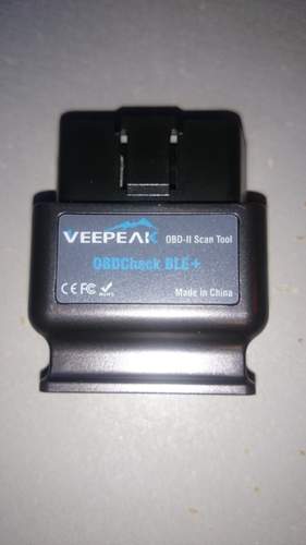

Ist ein Mercedes S205 BJ 5/2019
Also ich habe den Veepeak ODBCheck BLE+ und der funktioniert. Allerdings bin ich da eher unerfahren und weiß daher nicht, ob andere Geräte mehr können und ob das nicht nur von der App abhängt - da verwende ich (Android) "Car Scanner ELM ODB2"
Das habe ich schon gekauft. Aber es kommt keine Verbindung zustande. Liegt nur im Handschuhfach. Habe auch 2 Android Handys. Kein Plan woran es liegt....
Welche App hast du versucht? Ich glaube mich zu erinnern, dass nicht mit Android gekoppelt und verbunden werden soll, sondern nur über die App. Einige Versuche waren bei mir auch notwendig, bis es geklappt hat.
Welchen Adapter hast du genau - und welche Telefone?
Ich habe den Veepeak ODBCheck BLE+
Meine Handys sind:
Sony Xperia 2
Xiaomi Mi 9T
Whatsapp-image-2022-09-14-at-07-55
Und welche App hast du versucht?
@soso38 schrieb am 12. September 2022 um 15:07:14 Uhr:
Der 205er MOPF kann nur mit einem Adapter ausgelesen werden, der DoIP unterstützt. Siehe vorherigen Verlauf dieses Threads. Beim Vor-MOPF klappt es noch mit Standard OBDII Adaptern.
Hab die Car Scanner ELM ODB2 versucht. Die hatte ich auch schon beim Vorgängerauto im Einsatz.
sim123:
Steht das DoIP bei der Beschreibung dabei? Oder hast du einen Tip für einen guten Adapter mit passender App?
Vielen Dank!
