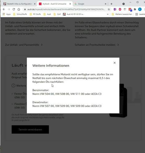

Ich komme von BMW (Ich weiss sorry 😉) und der schluckte dort von Tag 1 Öl wie Sau. Wieviel braucht Eurer??? Bis vor dem BMW musste ich bei keinem Auto nachfüllen. Beim BMW Am Schluss alle 1000 km 1 L. Eine elektrische MEssung gibts ja offenbar zum Glück nicht sondern nur den Stab. Hab mich noch nicht getraut Öl zu messen 😉 Öltrauma!!!
Auf der myAudi-Seite ist jetzt das hier aufgetaucht:
(BILD)
Meinen Ölwechsel hatte ich aufgrund aus Aussagen des Forums mit 5W30 gemacht...
Sollte ich besser nochmal wechseln? Welches ist das bessere Öl?
(Ich mach mir da jetzt noch keinen Stress - ich habe zwar bei 3.000KM das Öl gewechselt bin aber bisher nur 3157km auf der Uhr. Also 157km mit dem 5W30 gefahren...
Forum = gefährliches Halbwissen

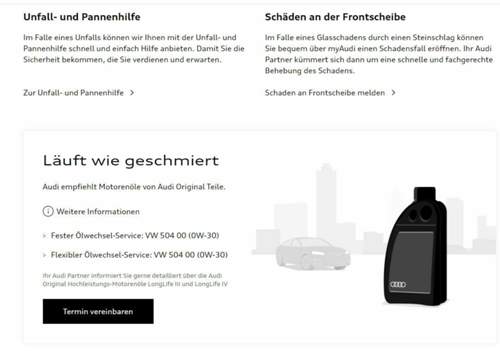

komisch bei mir steht und stand immer siehe Anhang und wurde nach kontrolle vom 🙂 auch reingekippt.
@EGOiST1991 schrieb am 21. August 2021 um 14:25:12 Uhr:
(BILD)

@Audianer_four_Ever schrieb am 21. August 2021 um 23:17:29 Uhr:
(BILD)
Hast du tdi? Hab 35tdi automatik
