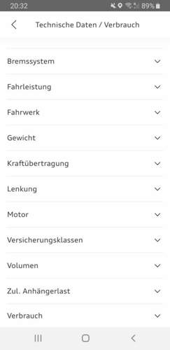

Bei mir in der App auch kein Punkt zum Öl sowie keine konkrete Aussage im Handbuch
Screenshot-20200126-203237-myaudi
@cbmobil schrieb am 26. Januar 2020 um 20:19:48 Uhr:
Das wird bei mir in der App nicht angezeigt
Bei mir wird da ebenfalls nichts angezeigt (50TDI, MJ 2020). Laut BA sind wohl 50700 und 50900 freigegeben.
