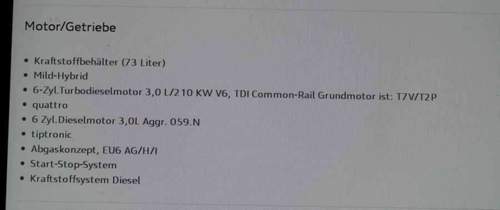

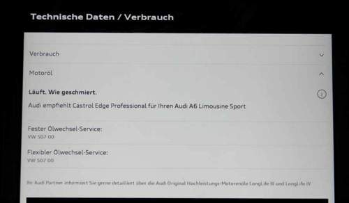

Die Drucken doch nicht für einen jeden ein eigenes Handbuch.....in der App steht dann explezit zu deiner Fahrgestellnummer welches Öl du verwenden sollst/darfst und diese Info zählt falls etwas durch falschel Öl passiert.
Bild #209749537
Bild #209749538
Das wird bei mir in der App nicht angezeigt
