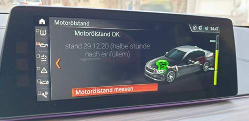

Der G3X hat beides. Einen klassischen Ölstab und eine "elektronische" Ölstandskontrolle (siehe Bild). Aber warten bis sich der Bordcomputer von selbst meldet, würde ich nicht empfehlen. Da hast Du i.d.R schon viel zu wenig Öl im Kreislauf.
Elektr. Motorölstandkontrolle
Genau davon rät der Freundliche eben ab. Das System meldet sich rechtzeitig, wenn tatsächlich mal ein Nachfüllen erforderlich sein sollte. Beim Ölservice wird Öl in der genauen Menge aus dem Fass eingefüllt. Da bleibt nichts übrig. Es ist ja nun auch kein Problem, einen Liter Öl zusätzlich in der Flasche zu erwerben, um etwas für den Notfall dabei zu haben.
@BoernyOnAir schrieb am 9. Juni 2021 um 12:05:03 Uhr:
Also von präventiv nachschütten hat auch niemand was gesagt, aber von Z.z.Z. mal kontrollieren - besonders im Hochsommer nach längeren AB-Geschwindigkeits-Orgien - schadet bestimmt nicht. Abzuwarten (darauf zu vertrauen) bis Du was angezeigt bekommst, käme für mich eher nicht in Frage.
