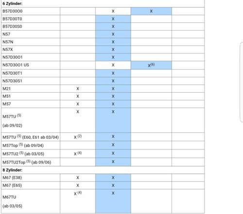

@Adalbert_Dorsten schrieb am 7. Juni 2021 um 12:17:20 Uhr:
BMW empfiehlt mittlerweile 0W20.
Nur für die Benzinmotoren B48 und B58.
Für die Diesel hat das LL-17FE+ 0W20 keine Freigabe.
Für die B47 gilt überwiegend LL12LE 0W30 und für den Rest und die B57 immer noch LL-04 0W30 oder 5W30.
Das LL-04 geht sowieso fast überall.
Siehe Anlage 3 zu SI 11 07 96 (138), Auszug im Anhang.

Vielen Dank. Woher hast du die verlinkten Bilder? Kannst du mir die Quelle dazu verlinken?
BMW TIS (technical information system), Zugang nur mit Anmeldung/Account.
