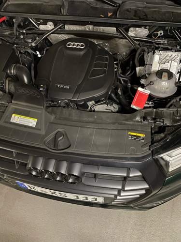

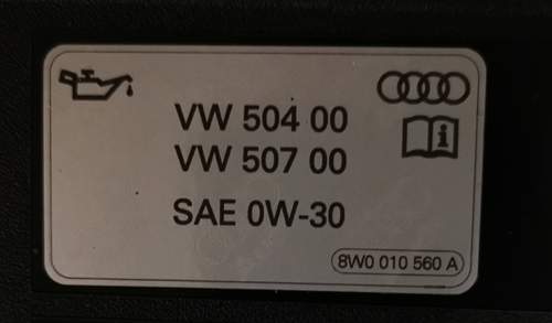

Mein Q5 40 TDI Mj. 23 und Mj.24 brauchen 507.00. 0W 30 siehe Foto > Eben bei meinen Mj.24 gemacht.
@AndiAllroadTDI schrieb am 9. Januar 2024 um 19:19:21 Uhr:
Wo klebt der genau am Wagen? Hab ich noch nie entdeckt..
Direkt vorne auf dem Schloßträger wenn man die Motorhaube aufmacht.
Bei meinem klebt da keiner
Schau mal in das Bordbuch zum Fahrzeug, welches du über die APP oder das WEB aufrufen kannst.
Das ist genau auf dein MJ zugeschnitten und deiner Fahrgestellnummer zugeordnet. Die dort angegebenen Daten sind verbindlich und du kannst dich auch darauf berufen.
Man kann wunderbar drin suchen und es ist auch genau die Version die dem Fahrzeug bei der Auslieferung beiliegt.
Gruß XF-650
