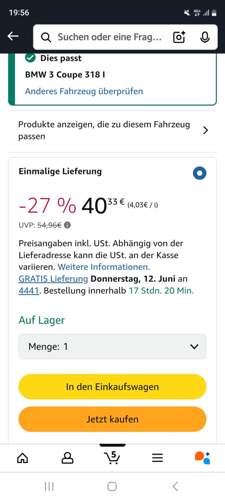

Bei Mannol kostet ein liter Öl fast 10€ weniger wie vergleichbare.
Dann hat sich @mmmmasii aber krass vertippt. Das kann man eigentlich nicht falsch verstehen.
Also auf amzon 10l mannol nur 3,8euro pro liter, liqui moly 10l fast 10€ teurer pro l so aus dem bauch heraus was ich so kenn
@vanguardboy schrieb am 5. Juni 2025 um 18:51:32 Uhr:
Wahrscheinlich meint er 10euro Ersparniss für 5l.
Ich weiß nicht, ob sich sein Beitrag auf eine bestimmte Norm bezog, aber beispielsweise ist bei einem Öl nach VW 50800 der Preis von Mannol durchaus ca. 10 Euro geringer als bei vielen Konkurrenzprodukten - und zwar für einen Liter.
Seltsam, ich finde 5 Liter VW Originalöl 50800 durchaus zur einem Literpreis von 9€ in gängigen Shops. Man wird ja wohl kaum Geld zurückbekommen, wenn man Mannol nimmt.
1x1l kostet 10€, der einzelne Liter Mannol wird dann wohl nicht umsonst abgegeben.😉
Er sprach nun mal eindeutig von 10€/l Differenz.
10€ Unterschied pro 5l ist ja teils die normale Preisspanne je nach Anbieter.

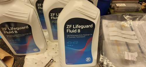

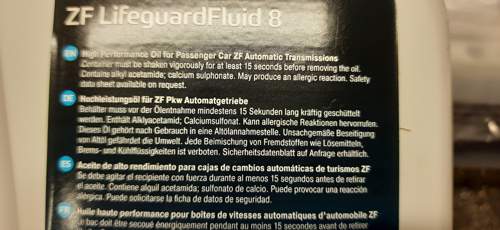

Doch ist es & deshalb machen viele Ölhersteller auch explizit solche Angaben auf Gebinden oder Fassware.
Ua.setzen sich dort waschaktive Substanzen die sog.Detergentien & VI Verbesserer am Boden ab.
Wenn ich der Firma z.B Hydrauliköl umfülle, habe ich da deine kleine elektrische Fasspumpe mit einem Qirl unten dran, die lasse ich ca 1 Minute laufen damit das ordentlich durchgemischt ist.
Selbst auf 1L Flaschen wie z.B bei ZF ist der Hinweis aufgedruckt
Zf
Zf
Hier geht es doch aber um Motoröl, da ist Hydrauliköl sicher nicht als Beweis/Begründung heranzuziehen. 🙄🤔
