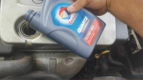

Eins vorneweg: Ich bin kein reicher Snob, sondern fahre jetzt eine 13 Jahre alte Klapperkiste (Citroen BX 16), gekauft vom Schrotthändler, doch mit 2 Jahren TÜV - und solange sollte das Teil noch halten. Dennoch, oder gerade deswegen, habe ich mal Mobil 1 ausprobiert.
Aber der Reihe nach: Der Motor hatte beim Kauf schon über 157.000 KM und die rabenschwarze Brühe tropfte kaum noch vom Ölmessstab, so sehr war sie eingedickt.
Also als erstes Öl gewechselt. Dazu kaufte ich für 22 € das LiquiMoly 10W-40 (Finger weg!) im 5 Literkanister. Der Motor klapperte ab und zu, und schon nach 5000 KM hatte sich am Öleinfülldeckel eine helle, wachsartige Schicht gebildet.
Jetzt kommts:
Da ich nach 5000 KM eh Öl nachfüllen musste und die freie Tankstelle dieses Mobil 1 (0W-40) für 12,50 € in der Literdose anbot, welches ich kurz vorher bei Esso für 19 € nochwas gesehen hatte, griff ich kurzentschlossen zu und kippte einen Liter in den Motor, um ihm was Gutes zu tun.
Was dann geschah, hat mich zuerst erschrocken: Auf dem Nachhauseweg qualmte mein Auto so stark aus dem Auspuff, dass ich dachte: "Na klasse, jetzt wird das gute teure Öl einfach verbrannt, vielleicht war es doch zu dünn?"
Aber am nächsten Tag hat sich das Qualmen nach dem Warmfahren gelegt und mir fiel auch auf, dass der Motor gar nicht mehr klapperte. Und je länger ich fuhr, umso weicher schien der Motor zu laufen. Nach ein paar Wochen öffnete ich den Öleinfülldeckel - und siehe da: Die helle, wachsartige Schicht war weg!
Das würde auch das kurzzeitige Qualmen erklären: Die Additive in dem guten Öl haben die Ablagerungen aufgelöst und diese wurden verbrannt.
Das Öl hat mich voll überzeugt: Der Motor läuft leiser, der Ölverbrauch hat abgenommen (vorher 1 Liter auf 5000 KM, jetzt nur noch ca. ein viertel Liter auf die gleiche Entfernung), ich schone somit die Umwelt und meinen Geldbeutel und meinen Motor.
Und das lediglich durch das Auffüllen von nur einem Liter Mobil 1! Wers nicht glaubt, solls ausprobieren!

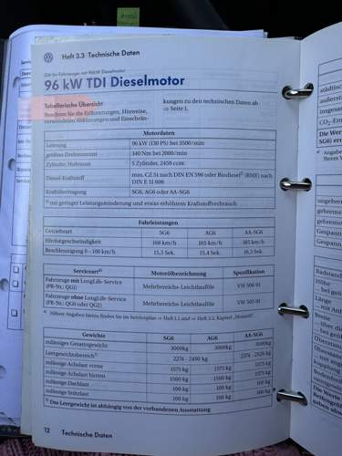

Ich bin neu hier und seit kurzem fahre ich einen T5 (MULTIVAN 7HM, 7HN, 7HF, 7EF, 7EM, 7EN) 2.5 TDI 96kW AXD-DieselMotor, 96kw bj 2003 mit nachgerüstetem PDF,
368tkm gelaufen.
Der Vorgänger hat immer 5w30 mit 507.00 freigabe gefüllt. (Fuhr den T5 ca 9 Jahre aber sporadisch, sagt aber dass er alle 1000km 1Li nachfüllen musste). Lt Bordbuch (siehe Anhang) ist das ja „falsch“.
Darf ich wirklich nur 506.01 nutzen oder auch 507.00 weil die ja die 506er abgelöst hat? Und was ist mit dem nachgerüsteten DPF? Ists dem egal?
Über eure Hilfe freue ich mich sehr und wäre dankbar.
Lg ausm Norden

@NordlichtJo schrieb am 5. Juni 2024 um 14:18:27 Uhr:

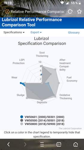

VW hat immer wieder neue Freigaben rausgehauen, welche teilweise die vorherigen ersetzen.
Einen ganz guten Überblick, was da Sache ist, liefert das
Lubrizol-Tool
Screenshot-20240605
@gobang vielen Dank für deine Antwort, leider verstehe ich nicht was mir das sagen soll. ??
Was sagt denn der Motul Ölberater?
https://oelberater.de/home
Gruß, der.bazi

Hallo Nordlicht, dein AXD von 2003 braucht ZWINGEND 506.01, auch bei Nachrüst DPF. Für diese 5- und auch die gleichalten 10-Zylinder gilt NICHT, dass man die Nachfolge-Spezifikation 507.00 nehmen darf/soll.
@Minzestrauch, herzlichen Dank für deine Antwort- das hat mir sehr geholfen.
