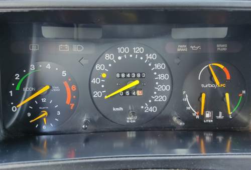

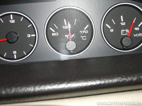

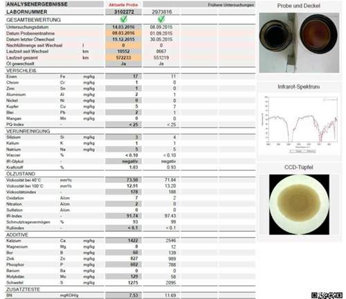

Ich habe einen Saab 900 Turbo 16V Baujahr 1985 und fahre Shell Helix AV-L 0w30
Das ist nicht nur ein 0er-Öl sondern dürfte obendrauf noch das 0w30 mit dem höchsten Viskositätsindex auf dem kompletten Markt sein.
Der Motor hat jetzt 38 Jahre und 686.000 Kilometer, der Ölverbrauch auf 10.000 Kilometer liegt bei maximal 0,2-0,3 Liter (heißt man muss zwischen den Ölwechseln nie etwas nachfüllen) und der Motor läuft super. Auch Dauervollgas.
Und die guten Verschleißwerte bestätigen sich nicht nur in meinem Bauchgefühl sondern auch in Gebrauchtölanalysen im Labor die sich hier im Thread auf welcher Seite auch immer in großer Anzahl finden lassen werden. Egal ob 0w40, 5w40, 0w30 oder 5w30
Die Verschleißwerte sind immer innerhalb der Messtoleranzen.
(0w30 mit hohem VI fahre ich, weil ein Hydro auf 0w40/5w40 etwas tickert. Auf 0w30 ist er ruhig)
Die Freigaben in den 80er-Jahren waren bei Saab so dermaßen anspruchslos, dass teilweise sogar Öle mit einer HTHS von min. 2,9 erlaubt waren. Was ich tatsächlich nicht empfehlen würde!
Die Saab H-Motoren gab es in weiterentwickelter Form über den B201, B202, B204, B234, B205 und B235 noch bis in das Jahr 2010 und laut den Saab-Angaben selbst haben sich die Lagerspiele über die 30 Jahre nicht großartig verändert und die Lagerspielen passen sehr wohl konstruktiv perfekt auf 0w30, 5w30, 0w40 und 5w40-Öle.
Ich persönlich würde auf eine HTHS 3,5+ achten weil die abgesenkte HTHS muss man sich nicht unbedingt antun. Ansonsten ist das Wechselintervall sehr viel wichtiger.
Wenn die Motoren gestorben sind lag das eher an minderwertigen 10w40/15w40 oft noch auf mineralischer Basis und zu langen Wechselintervallen.
Gerade die Turbomodelle haben die mineralischen Öle thermisch getötet.
2 Tankfüllungen Dauervollgas auf der Autobahn und das Öl war fertig.
Da konntest du selbst bei 5.000km-Wechselintervall die Ölkohle-Briketts aus der Ölwanne pulen.
Das passiert mit neuen modernen Ölen nicht mehr.
Und bevor jemand kommt und sagt man kann viel erzählen wenn der Tag lang ist.
Anbei noch ein Tachobild.
