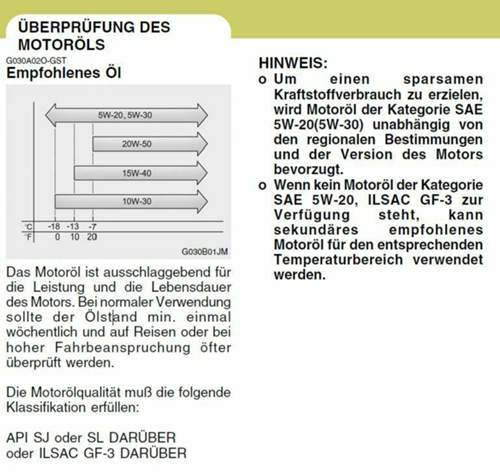

Zum Thema was Hyundai vorschreibt, da gibt es verschiedene von 5W20 zu 20W50, allerdings (!) Der Ingenieur des Fahrzeugs der an der Anleitung mitgewirkt hat, der auch in der britischen Gruppe (Hyundai Coupe owners Club, kurz HCOC) ist, sagt das ist überholt und die Empfehlung lautet 10W40 teilsynthetisch. Es wird immer wieder diese Viskosität da empfohlen.
Da sind auch viele langjährige Kfz Mechaniker und Coupé Fahrer die das Auto ganz gut kennen und 10W40 empfehlen.
Ich gab mich als nicht Mechaniker etwas eingelesen und mir erscheint auf dem ersten Blick zumindest schlüssig dass 5W40 auch genauso gut wenn nicht besser sein müsste. Vielleicht ist da aber es Motor spezifisches, der Ingenieur antwortet leider nicht auf Anfragen.

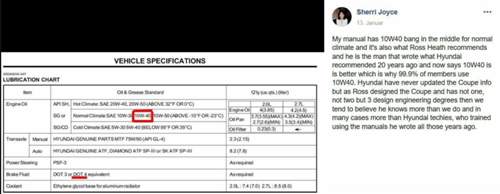

Ja, das stimmt, mein Motor verfügt über CVVT, es wurde in Kooperation u.a. von Daimler, Honda, wie auch Hyundai und Mitsubishi über die "Global Engine Manufacturing Alliance" engineered. Bei richtiger Wartung ein sehr zuverlässiger Motor, der immer wieder 300-400tkm und mehr schafft. Die richtige Wahl des Öls ist da z.B. ganz wichtig, daher versuche ich hier das eine Öl zu finden, mit dem ich auf Dauer fahre. Aktuell habe ich den Mannol Defender 10W40 drin (vor 2 Monaten gewechselt) werde aber beim nächsten Wechsel auf einen der folgenden umsteigen, beide zu einem ganz guten Preis von um die 20€.
Total Motorenöl 5W-40 Quartz 9000 Energy, 5 Liter
229.5, die Viso nicht ganz der "offiziell" vom HCOC empfohlenen
oder
Meguin 4338 Megol Motoröl Syntech Premium SAE 10W-40, 5 L
MB229.3, passende Viskosität wenn man nach HCOC geht.
Also, die Empfehlung des Hyundai Coupe Owner's Club (HCOC) mit 10W40 würdest du mit deinem auch nachvollziehen bzw unterstreichen? Kannst du das nochmal in, für mich als nicht-Mechaniker, einfach erläutern?

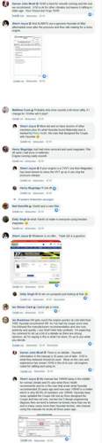

Kann denn der HCOC oder der genannte Ingenieur seine Empfehlung irgendwie technisch begründen?
Dass der Motor CVVT hat, ist kein Argument. Das ist nur eine Phasenverstellung der Nockenwellen und das haben heutzutage fast alle Autos.
Oder Gegenbeispiel von anderen Herstellern: VTEC (Ventilhub) + VTC (das gleiche wie CVVT) + Turbo + Direkteinsprizung läuft mit 0w-20. 😉

Du hast doch einen Screenshot von Hyundai eingestellt, was die API Empfehlungen wert sind 😁 kannst Du dort https://online.lubrizol.com/relperftool/pc.html selbst im Vergleich raus finden. Nicht mal eine ACEA ist von Hyundai angegeben weil es eine solch niedrige Sequenz hier gar nicht gibt 🙄 Die ILSAC hat Lubrizol schon vor Jahren entfernt, die angegebenen "Qualitäten" entsprachen denen vergleichbarer API's.

Edit: Im Anhang sind die Bilder von der Auflösung runtergesetzt. Hier nochmal in lesbar:
Admin und KfZ Mechanikerin Sherry Joyce erklärt warum 10W40
Diskussion über beste Viskosität für den Coupé
Hier fragt jemand nach 5W40, die meisten raten zu 10W40.
Derr hatte mit 5W40 nie ein Problem.
Diskussion um 5W40
Diskussion über 10W40 Öl
Ingenieur Empfehlung HCOC Sherry Joyce
