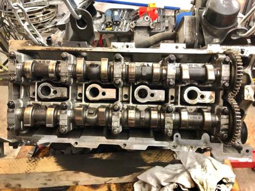

Hier mal ein Diesel mit 360.000km und fast alles mit ARAL Öl gefahren.
.jpg
