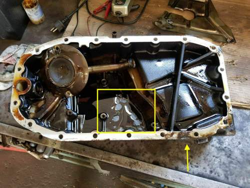

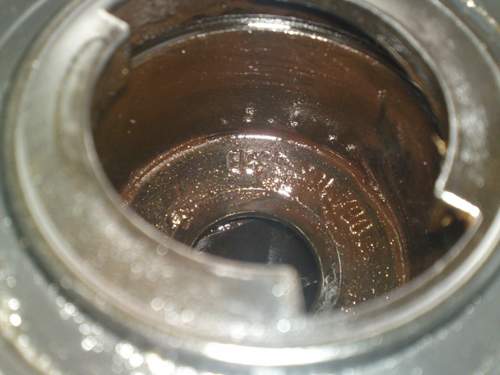

ich galube mit dem bild wollte er die verfärbungen in der ölwanne zeigen . . . das öl bzw, seine bestandteile, scheinen sich ziemlich abgesetzt zu haben . . .
handelt es sich nicht hier um den motor, wo die ölwanne thermisch vom krümmer nicht ganz günstig gelegen ist und somit relativ viel temperatur bekommt ??
viele grüße

genau, dass ist aber harmlos da gibts Schlimmeres, bei dem Motor, zumal er ja lange Intervalle fährt und wohl auch ein Verschleißproblem hat.
Dort wo das Öl verkokt und Verfärbungen verursacht, ist die Ölwanne nicht tief genug und der Rücklauf aus dem Motor rinnt da ab… sie ist dort eben nicht tief genug, weil der Kat drunter sitzt… also heiss und wenig Öl… Ergebnis sieht man, in seinem Fall "state of the art" und bei dem Motor normal. Die Kohlebröseln lösen sich dann und verstopfen das zu engmaschige Sieb, Öldruck sinkt, Ölunterversorgung und Exudus können die Folge sein.
Ich hab es so gelöst, dass ich ein gröberes Sieb genommen habe (die Vorgängermotoren hatten das), die kleinen Kohlepartikeln können da wohl durch und bleiben dann im Ölfilter hängen… daher alle 10t km ÖW und Filter raus, aller spätestens 100tkm Wanne und Sieb putzen… andere Ölwanne oder Hitzeabschirmung wären auch Möglichkeiten, sind aber nicht zugelassen.
Saab ist eben ein Auto, das ifür kalte Regionen (Schweden) konzepiert ist, und dort macht der Kat als Ölwannenheizung vielleicht Sinn… bei uns eher kontraproduktiv und erfordert sehr gutes Motoröl … mit 10W40 anno dazumal, hats nicht funktioniert, das zeigen die Erfahrungen.

Ja, sehe ich auch so.
Jetzt heißt es beobachten ob sich die Selbstzersetzung der Maschine fortsetzt oder nicht.
sag einmal, kann das sein (auf deinem Ölwannenfoto), das du Wasser oder Silikonreste im Öl hast? Oder was ist da, was das Öl dazu veranlasst, die Oberfläche der Wanne nicht zu benetzen (siehe Rechteck), oder täuscht das Foto. Sieht aus, als wäre da Wachs oder sowas… kann natürlich auch erst nach Abmontage passiert sein. Sieht auch so aus als wäre die nicht ganz dicht gewesen (Pfeil).
Könnte aber auch eine Spur zu deinen Verschleißwerten sein, Wasser oder sich auflösende Dichtungen oder Dichtungsmasse im Öl fördert ja nicht gerade die Schmierung…

Wasser kann nicht sein wegen Fahrprofil.
Das ist komplett ausgeschlossen.
Siliziumwerte waren ja in der Analyse erhöht.
Ist nicht 100% sicher warum!
Vorm letzten Ölwechsel wurde eine Schlammspülung mit einem Produkt von Mannol durchgeführt. Zusammenhang??? War zumindest damit rückblickend nicht glücklich.
Lufi war ok und Luftfilterkasten ist auch nicht defekt darum sind Siliziumwerte halt komisch gewesen in Analyse.
Wanne war vorher nie runter gewesen. Und komplett dicht. Foto täuscht wohl.
Bis auf schwitzenden Öldruckschalter war das Ding pfurztrocken.
Abgesehen von Zylinderkopfschrauben nachziehen vor 250.000km war am Motor auch sonst eigentlich nie etwas offen gewesen.
Meine letzte Hoffnung.
Die Schlammspülung hat Ablagerungen incl Verschleißmetalle wieder in Umlauf gebracht.
In 2500km wird man es wissen.
_______________
Gröberes Sieb verbauen und alle 100tkm reinigen halte ich anhand von meinem für nicht nötig.
Lediglich fürs Gewissen gut 🙂
Das waren bei mir worst-case-Bedingungen.
Erste KGE, viel Laufleistung. Nicht penibel 10tkm-Intervalle. (Dafür aber auch nie bedeutend mehr 🙂 )
Wohl brauchbare Öle und Fahrprofil.
Ansonsten hätte das schlimmer ausgesehen.
Nicht umsonst gabes damals die Motorschäden schon bei unter 100tkm
Bei 10tkm-Intervall, passendem Fahrprofil und guten Ölen sollte sich das Sieb eigentlich niemals zusetzen können. Es sei denn man reinigt ein dreckiges Sieb und Wanne und hat noch viel Ablagerungen im Kettenkasten.

ja . . . in den kalten ländern ist das sicher von vorteil, da das motoröl somit schneller auf temperatur kommt und vor allem auch auf temperatur gehalten wird . . .
kann man da nicht nen zweistufiges hitzeschild an dieser stelle verbauen ? was sozusagen die temperatur die vom kat kommt von der ölwanne abschirmt ?
viele grüße
