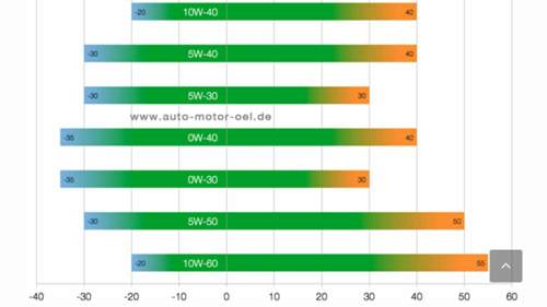

Das heißt das 40er Öl ist besser für die Kette ? Wie schaut es da beim Kaltstart aus mit dem 40er Öl ist ja dicker macht das was aus ? Würde es was ausmachen wenn man jetzt nach 9 Jahren 5W-30 auf 5W40 umölen würde bei einer Laufleistung von ca 190.000 ?
Beim Kaltstart macht sich eher die Kaltviskosität bemerkbar, also das, was vorne steht bei der Bezeichnung des Öls.
Ein 5W-40 hat dieselbe Kaltviskosität wie ein 5W-30.
Ein 0W wäre bei extrem niedrigen Temperaturen leicht im Vorteil.
Ich denke, das einmalige Umölen ist gerade bei der Laufleistung sinnvoll.
Ich nehme für meinen F11 520d das 0w30 BMW Engine Oil. War vom Werk aus schon drin und nie was anderes, dabei bleibe ich.
Naja ob -5 grad den entscheidenden Ausschlag gibt im Gegensatz zu einem 5w-40 Öl ?
Hatten wir in Deutschland mal weniger als -10 grad Aussentemperatur mal ? , also ich kann mich nicht erinnern .
Mir würde eher hinten heraus mehr Puffer wichtiger sein, Öl wird ja wärmer , dann ist es ja eigentlich egal ob 0w oder 5w . Langsam warm fahren ist Pflicht , egal was drin ist.
