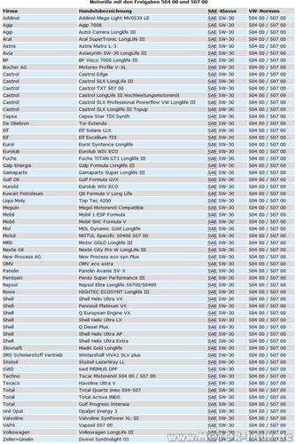

Moin Moin,
es passiert immer Sonntags... "Ölstand prüfen!" bei unserem Touran, 1,4l, 140 PS Benziner. Das Handbuch sagt mir die VW-Spezifikation, an der am Sonntag noch geöffneten Tanke bekomme ich die Standard-Öle...
Internet hab icch hier nur am Handy, lange Recherchen sind auch nicht drin.
Kann mir von Euch jemand helfen und mir einen Hinweis dazu geben, welches Öl ich bei der Tankstelle kaufen kann, um einen Motorschaden zu verhindern? Müssen morgen viel fahren und so ist das unmöglich...

...am besten ein "Tankstellen-Öl", welches die im Boardbuch angegebenen Normen erfüllt.
Für 25 EUR/Liter bekommst du zB bei Aral, Shell, ... LL3-Öl nach entsprechender VW-Norm 504 00/507 00 ("höherwertiges" Öl ist quasi immer "abwärtskompatibel" zu dem bereits verwendetem Öl).
Auch wenns jetzt für dich vielleicht zu spät ist: hab immer ein Liter Öl im Auto.
Passendes bekommt man schon für ca. 7 EUR/Liter im Internet.
Edit:
Bild angefügt; Quelle: Langzeittest.de
Motoroele50400-50700
DANKE!
Und danke auch für die Liste. Die Tanke ist von Aral, dann wird das bestimmt klappen.
Werd mir auch Deinen Hinweis zum Liter im Auto mal zu Herzen nehmen. Nach ner längeren Autobahnfahrt kann es sicher nicht schaden, Öl dabei zu haben.
Danke und Grüße,
Martin!
