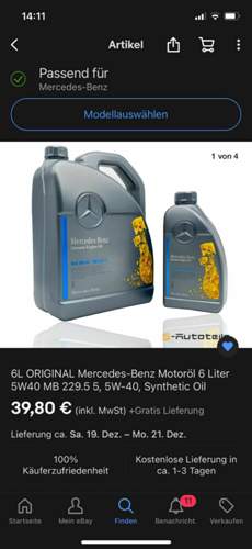

Ich muss jetzt eine Wartung durchführen undswar könnt ihr mir vielleich mal sagen welches öl ich am besten für diesen Motor nehmen kann?
CLK230 Kompressor bj2001 197PS
Ich habe in ebay ein öl vonn Original Mercedes gefunden 5w40 meint ihr das wäre die beste wahl?

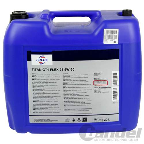

Einfach bekannte Hersteller nehmen wie Mobil,Castrol und Co. mit Mercedes Freigabe,sprich 229.1 und 229.5, 0W-40,5W-40,5W-30.
Das Öl vom TS habe ich auch letztens genommen,das hatte die hiesige griechische Mercedes Werkstatt im Angebot.Davor hatte ich immer Mobil 0W-40 und Castrol.

Womit Ihre C Klasse versorgt wird (FUCHS 5W-30) überläßt sie mir. 😉
