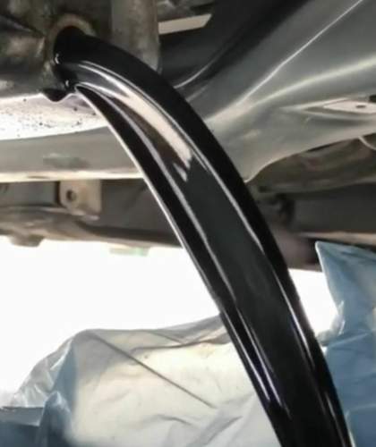

PS: In alten Motoren wird ein gutes Motoröl dunkel bis schwarz. Das zeugt meist von einer guten Schmutztragfähigkeit, die vom Öl in der Schwebe gehalten werden. Öl das in einem alten Motor nicht dunkel wird, lässt den Schmutz meist dort liegen, wo er sich halt befindet. (Blow-by-Gase, natürlicher Abrieb etc.)

@Leichtmetall schrieb am 4. März 2022 um 12:10:51 Uhr:
Vielen Dank für deine super Antwort! Echt klasse 🙂
Hier ein Foto von dem letzten Ölwechsel. Würde sagen das ist schwarz 🙂. Da war auch 0W-40 drauf. Bald steht der nächste Ölwechsel an. Und danke für eure Hilfe! Ist ja der Wahnsinn, wie viele Sichtweisen es da gibt :P
Ölwechsel 2019
Ein schönes Foto. Sieht man selten. Zudem scheint der Unterboden in gutem Zustand zu sein sein.
