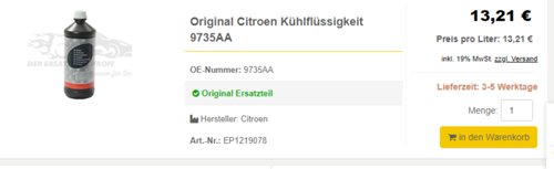

ich denke mal, die haben das Richtige gewählt und intern im Nummernkreis die originale Nummer 9735AA durch 973500 ersetzt, vielleicht können die nicht Ziffern und Buchstaben mischen? Siehe Screenshot
9735AA
Das wäre dann aber rosa Kühlmittel mit Spezifikation Glysantin G70, also das, was auch Peugeot mir geantwortet hat. Warum ist dann aber das, was bei mir im Kühlkreislauf ist, grün? Oder verliert das G70 seine rosa Farbe nach einiger Zeit und wird grün? Mysteriös...
