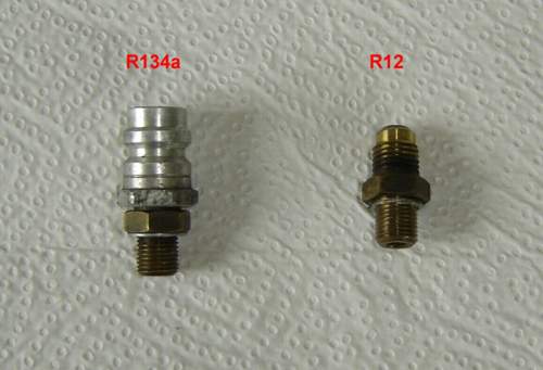

Anbei die Fotos vom Kompressor. Lese da nichts raus
Ich habe auf deinem Bild das Ventil markiert, schraub mal die Kappe ab und mach vom Ventil ein Bild ohne Kappe.
Ventil-kompressor
@Balmer
Anbei die gewünschten Fotos.
Hoffentlich hilft dies
Das sind Anschlüsse für eine alte R12-Anlage. D. h. du benötigst einen Kompressor für R134a oder du musst den Dichtsatz wechseln und ein Fülladapter verwenden. Die Anschlußplatte mit Dichtungen und Füllventil gibt es für R134a nicht einzeln bei MB.
Auf den beiden Bildern kannst du die Unterschiede sehen. Links im Bild ist nach dem entfernen des R12-Ventils ein Fülladapter mit Ventil für R134a aufgeschraubt.
Vergleich-befuellanschluesse-klimaanlage-2
Vergleich-befuellanschluesse-klimaanlage-3
