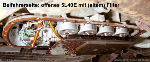

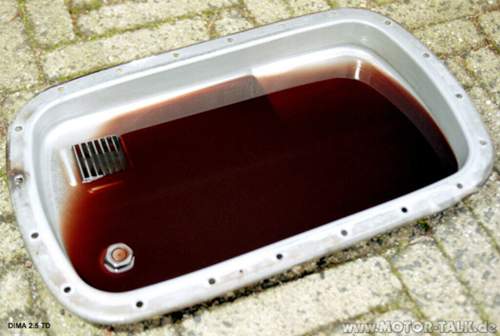

In diesem Jahr gönnte auch ich meinem Getriebe (Automatik) frisches Getriebeöl.
Mein Fahrzeug ist ein Opel Omega 2.5 DTI mit 'GM Hydra-Matic 5L40-E'-Fünfstufenautomatik - dieses Getriebe findet u. a. in GM-Fabrikaten und älteren BMW-Dieselbaureihen (z. B. E 46, E 39...) Verwendung. Als geeignetes Getriebeöl (hier ATF) kommt für diesen Getriebetyp ein DEXRON III oder ein DEXRON VI in Frage. Ich entschied mich dafür, bei einem ATF des bisher eingesetzten DEXRON III zu bleiben. Meine Produktwahl fiel auf das 'Meguin ATF III', welches den GM-Freigaben entspricht.
Um möglichst viel vom alten ATF aus dem Getriebe heraus zu bekommen, führte ich eine Getriebespülung durch, kombiniert mit der Erneuerung des ATF-Filters und der Erneuerung der Ölfüllung. Die Spülung bringt dabei den Vorteil mit sich, dass auch das AFT im Getriebeölkühler, den Leitungen und im Drehmomentwandler (größtenteils) gewechselt werden kann, was beim reinen Ölwechsel nicht geschieht. Als die Ölwanne abgenommen war, konnte ich den Getriebeölfilter erneuern und die Ölwanne mitsamt dem darin angebrachten Magneten reinigen. Weitere Details habe ich hier ausführlicher zusammengefaßt.
Die erste ATF-Füllung war bis zum Wechsel fünfeinhalb Jahre lang sowie 74000 km im Getriebe eingesetzt und war rein visuell noch in einwandfreier Verfassung gewesen, wenngleich sie u. a. durch die thermische Beanspruchung eingedunkelt war, wie das Vergleichsfoto im Anhang recht prägnant veranschaulicht. Am Schaltverhalten des Automatikgetriebes hatte ich weder vor- noch nach dem Getriebeölwechsel etwas auszusetzen - alles normal.
