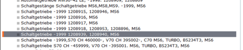

Die Kupplungsglocke musst du doch gar nicht wechseln. Die Kupferleitung zum Ausrücklager ist anders, entweder anpassen oder eine neue legen. Ich hab hier ein M56, das hat einen innenliegenden Zylinder und noch die Öse außen für das alte über den Hebel bewegte Ausrücklager.
Es gab/gibt tatsächlich etliche verschiedene Teilenummer beim M56:
M56

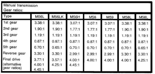

Ja das ist alles große Scheiße ^^
Immerhin habe ich mittlerweile die Erkenntnis erlangt, dass es ein M56H, M56HK, M56L, M56L2 etc. gibt, wo der Buchstabe wohl die Gangabstufungen kennzeichnet. Also müsste ja eigentlich fast egal sein, was für ein M56H ich nehme, die Übersetzung muss 4,00:1 sein und gut ist.
Der nächste Unterschied scheint zu sein, dass eine Sorte noch das mechanisch betätigte Ausrücklager hat (Nehmerzylinder ist auch nicht am Getriebe) und eine Sorte ein hydraulisches Ausrücklager hat (Nehmerzylinder ist innerhalb der Kupplungsglocke).
Mein Karton hat das Getriebe, wo das Ausrücklager noch mechanisch betätigt wird und der Nehmerzylinder außerhalb der Glocke ist. Das finde ich eigentlich auch gar nicht so übel, weil man so den Nehmerzylinder wesentlich einfacher mal wechseln könnte. Das Entlüften ist auch etwas einfacher von der Zugänglichkeit gesehen.
Was die zig verschiedenen Nummern für die diversen Getriebe, die vom Grundaufbau eigentlich schon gleich sind, jetzt noch sollen, entzieht sich meinem Verständnis. Irgendwelche Unterschiede wird's sicher geben, aber es gibt nirgends eine klare Quelle, was genau.
