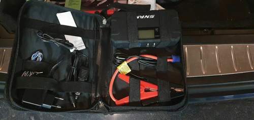

CTEC 10, oder wenn Bosh dann die 7.5A version bräuchte man schon, als Starthilfe sind die so oder so nicht geeignet. Dafür habe ich so etwas wie im Bild in dem Reserverad Abteil. Hab allerdings noch nicht testen müssen, also nicht mit meinem 3L Diesel, mit einem Mofa mit völlig leeren Batterie hat schon funktioniert🙂 und der Vorteil ist natürlich, der Starterset ist immer dabei.

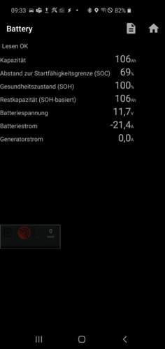

Mein 8 Jahre alter Akku gibt auch schon Schwäche Zeichen von sich her, nach längerer Standzeit hat er nur 11,7V, hatte auch schon mal die Meldung, dass alle Strom Empfänger abgeschaltet werden müssen, da der Akku entladen wurde, wird auch langsam Zeit den zu erneuern, aber so lange er noch schafft den Motor zu starten, bleibt er drinnen 😁.

Das auf dem Bild ist also eine Starthilfe, passend für Batterien mit 105ah?
Welche starthilfe ist das?

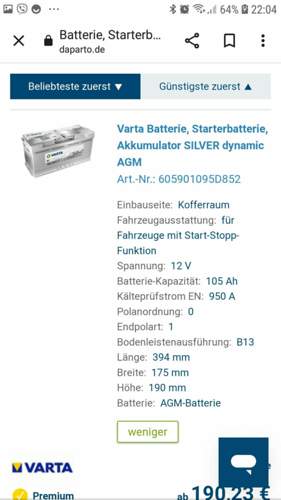

Ansonsten habe ich über euren Rat, eine neue Batterie zu kaufen nachgedacht. Ich hab da auch gleich eine im Blick- siehe Anhang
Wäre diese Batterie passend?
Und gibt es einen Unterschied zwischen der Batterie im Bild und der hier:
https://bateriasonline.com/.../...arta-h15-105ah-varta-start-stop.html
Ich Frage mich, was dieses H15 in der Bezeichnung bedeutet.

Ja ist eine Starthilfe, schon 5 Jahre alt, das Modell wird glaube ich nicht mehr verkauft. Hat laut dem Hersteller 500A und sollte für bis 3L Diesel Motoren start-fähig sein, ob es tatsächlich funktionieren würde, kann ich nicht sagen, hatte ich den Fall noch nicht.
Ansonsten gibt es auf Am... jede Menge ähnliche Geräte die mit 1000A schon unter 100€ kosten, wie die aber zuverlässig sind, kann ich auch nicht sagen.
Die Varta Batterie ist sehr gut, muss natürlich registriert werden.
H15, angeblich Kurzbezeichnung.
