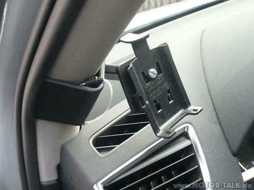

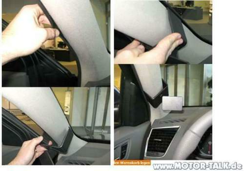

Links montiert.
Hersteller: Brodit
Hersteller Artikel Nr.: 804265
Lieferzeit: ca. 1 bis 3 Werktage
Unser Preis: 20,90 €
incl. 19 % MwSt. zzgl. Versandkosten.
In den Warenkorb legen
http://www.haltershop.de/produkte.php
m.E.eine gute Halterlösung, welche auch nicht so Demonstrativ im Fahrzeuginnern steht. Da kann man dann alle Navis draufmontieren.

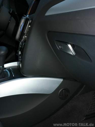

So, angespornt durch diesen Thread habe ich jetzt mal mein Navi für meine Begriffe ideal installiert. Einen handelsüblichen Dash-Mount-Winkel habe ich entsprechend gekürzt und in den Spalt zwischen Armaturenbrett und Radio geklemmt. Auf diesen Winkel wurde ein Brodit-Halter für mein NAvigon geschraubt. Ergebnis siehe Bilder!

Aber hier die Bilder meines Einbaus:

Super Bilder, besten Dank.
Meine Frage zum Brodit halter: passt dieser nur an den vorgesehenen Ort. Wenn ich die Beschreibung richtig gelesen habe, wird er doch auch nur geklemmt. Kann man ihn nicht an jedem Platz (eben auch an dem von Dir gewählten Platz) befestigen?

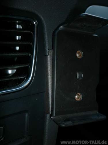

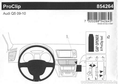

Der Original Brodit-Halter für den Q5 sollte wohl direkt neben dem Radio-Bedienteil sitzen. Sicherlich kann man ihn aber ein paar Zentimeter nach oben oder unten verschieben.
Hier zwei Bilder der Montageanleitung:

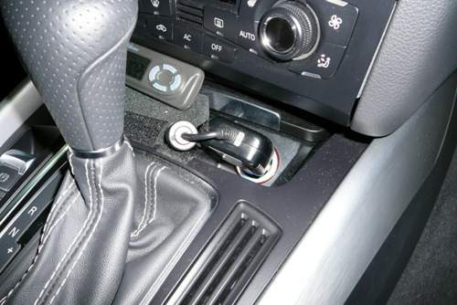

Ich hatte noch ein Magellan Roadmate 1200 vom Auto davor und war als Barzahler (neuer Q5) zu geizig, den Bayern unangemessene 2TE ´reinzuschmeißen. Gleichzeitig hatte ich natürlich Panik vor nachbarschaftlicher Stigmatisierung, selbst oder gerade durch Astrafahrer ("aber fürs Navi hat´s nicht gereicht ..."😉. Habe beim verschämten Hantieren mit dem Billiggerät zufällig entdeckt, dass es zwischen Schalthebel und Armauflage vollen Empfang hat. Da es dort aber rutschte, habe ich an der Unterseite des Geräts mit Teppichklebeband ein Stück Fahrradschlauch befestigt und diesen dann mit Schleifpapier angerauht. Das hält und rutscht nicht. Nun liegt das Navi bei auf der Armlehne abgelegtem Arm direkt unter meiner rechten Hand (stilistisch ein sehr schöner Satz, ich weiß ..). Die Bedienung ist sehr komfortabel und die Ablesbarkeit auch. Nach Gebrauch verschwindet das kleine Teil in der Mittelarmlehne, woher auch der Strom kommt, also kaum Kabel in der Luft. Was mich an dieser zufällig entdeckten Lösung schier besoffen vor Glück macht ist der Umstand, dass ich weder eine Halterung anklöppeln muss noch einen Saugnapf benötige (Achtung: Scheibenherpes! Nicht von Teilkasko umfasst!).
Hallo Spoofy,
kannst Du ein (oder zwei oder drei) Bild(er) davon reinstellen?
OK, ich musste erstmal eine günstige Situation abwarten ... meine Frau findet Leute, die innen im Auto etwas fotografieren, merkwürdig ... auf dem dritten Bild kann man gut die volle Empfangsanzeige sehen ...
