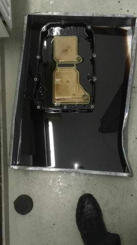

heute habe ich alle Öle ausgetauscht, es war Zeit dafür.
Nur hat mein Freund das Öl in Verteiler nicht getauscht. Er sagt dort ist etwas blau-grün. Geht dort also 9G-tronic Öl wie in Getriebe ?
Img-d797f6e778b0e9e632199c399952eb70-v
Das Verteilergetriebe braucht Öl nach der Norm 236.15. Das ist das alte blaue Automatikgetriebeöl, welches z.B. im 7G-Tronic plus verwendet wird.
Ins 9G-Tronic-Getriebe dagegen kommt das gelblich-braune Öl nach 236.17 (zB Ravenol ATF M9-G).
Ins Verteilergetriebe kann man -wenn man bei Ravenol bleiben möchte- das Ravenol ATF M9-FE füllen.
Alternativ alle Öle, die in der BeVo 236.15 stehen (z.B. Fuchs Titan 7134 FE). Siehe hierzu auch https://bevo.mercedes-benz.com/bevolisten/236.15_de.html
Und ich durfe nicht dort gleiches Öl wie in Getriebe einfüllen ? In die Getriebe habe ich Ravenol ATF M9-G und bei Mercedes Angebot war kein anderes Öl. Oder sie tauschen es nicht in Verteiler.
Macht kein Sinn dort "altere" .15 version von 7G-tronic einfüllen.
Auf 1:05min sagt er dass dort kann Ravenol M9-G sein. Was sollte ich jetzt machen ?
